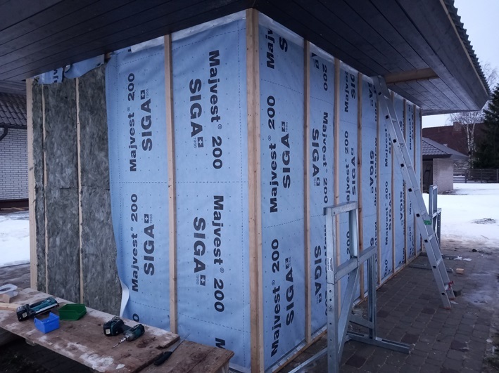

Suhteliselt lihtsasti paigaldatav (eriti keerukatel juhtudel) on ehk tuuletõkke kangas, näiteks:
Sellel difusioonitakistus kahjuks antud tootja poolt teisel kujul (<0,01 MN s/g) ja selles osas puudub võrdlusmoment kuid ilmselt soovides võimalikult vähest, tuleb eelistada VKL-13.
