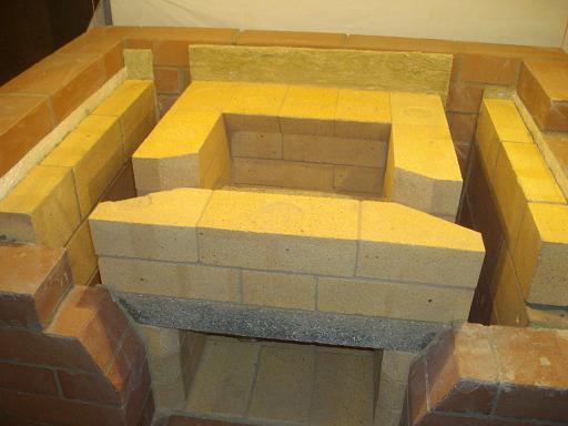

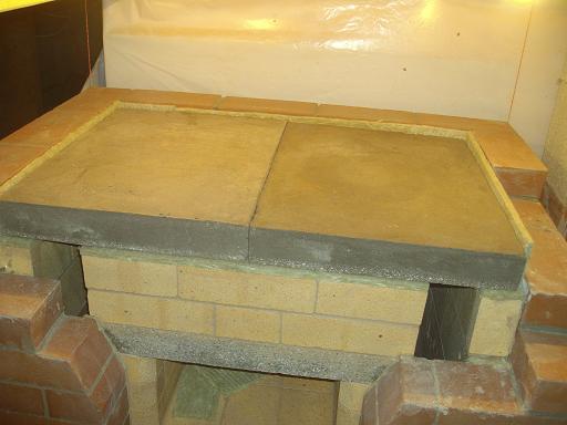

Re: Pottsepatööd - puhas nauding.
Postitatud: 12 Okt 2010, 21:19
Postitas motamees
Sillus kokku mätsitud.
Ahju kuivatamise algus.

Nagu klassikud ütlevad- kena kõik, aga minu arvates peaksid teravdatud tähelepanu pöörama seotistele. Vaatamata sellele, et grimmi alla läheb. ;)
Postitatud: 13 Okt 2010, 11:11
Postitas motamees
Kui sa nüüd mõtled selle all koldeukse kõrvalist osa, siis vaatasin seda, et ukse kõrvale ei tuleks väikseid tükke. Natuke väheseotuks see asi sealt jäi küll, aga 5 rida võis ilma seotiseta lappida (lugesin kusagilt).
Vasakul all on kohakuti paistvatest kividest üks seespoolt suure hangiga. Nii, et seotis täitsa olemas. Seotiseks tuleb ka võrguga krohv.

Need ahjuukse külgedel olevad püstivuugid oleks ma küll hajutanud rohkem laiali. Ning küljekanalite küljed ka samotist+samotiga paar rida alla poole. Aga muidu tip-top :good: Järjekord vist vaikselt kasvab. Kas selline uksesildamine jääb 100% mõravabaks-kaminah kidlasti teab?!

raga kirjutas:Need ahjuukse külgedel olevad püstivuugid ... Ning küljekanalite küljed ka samotist+samotiga paar rida alla poole...
:blush: Aga arvestasin Raga nõudmistega ja lappisin külgseina ringi. ;)
Samottidega arvestasin täpselt lõpuni. Niipalju, kui üle hakkas jääma, panin külgseina. Täpsemal uurimisel leiab selle tõestust ka eelnevatelt piltidelt.
Palun, siit saab uurida.
Ragale tõestuseks..JPG (32.73 KiB) Vaadatud 8795 korda
kaminahi kirjutas:... küll aga silmal sant vaadata...
Korstnaladujale anna .... :blackeye: ...
Võtan edaspidi kõik argumendid arvesse ja enam ukse külgi nii ei tee. :this: Aga ikkagi ei pane ka väga väikseid tükke ukse kõrvale.

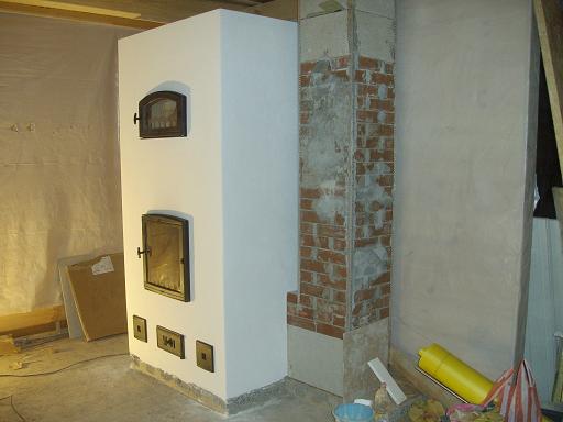

Postitatud: 19 Okt 2010, 23:22
Postitas motamees

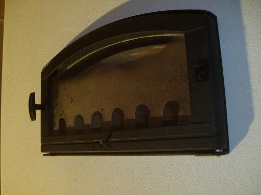

"See ahi peab ükskord valmis ka saama" ütles meister ikke. Täna on siis minul see päev. Tänuga meenutan Unibuild'i mehi õpetuste jagamise eest. Küll on hää ajus sorida ja meenutada, kuidas ikkagi neid asju tehakse. :scratch: Ja kuidas ei tohi teha.
Nagu küpsetusahju ukse kinni paned, nii on klaas kohe märg. Näha on ukse ventilatsiooniaukude toimetamine. Küll ahi ükskord ka ära kuivab, siis lähevad need asjad kõik normi.
HTT tihendiga uks.
HTT tihendiga uks.
Spetsially for Kaminahi..JPG (29.36 KiB) Vaadatud 8653 korda
Ja nii ta minust sinna maha jääb. Kõik muu on juba teiste toimetada.
Veidi soe, kuivav ahi.
Ahi valmis..JPG (30.42 KiB) Vaadatud 8653 korda
