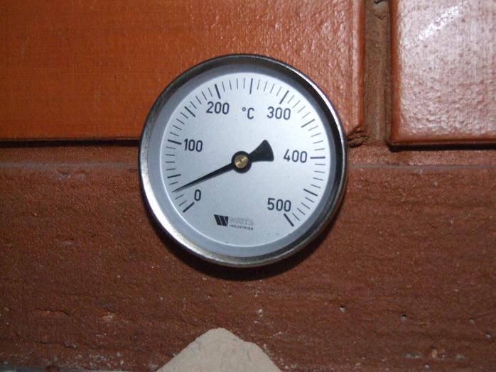

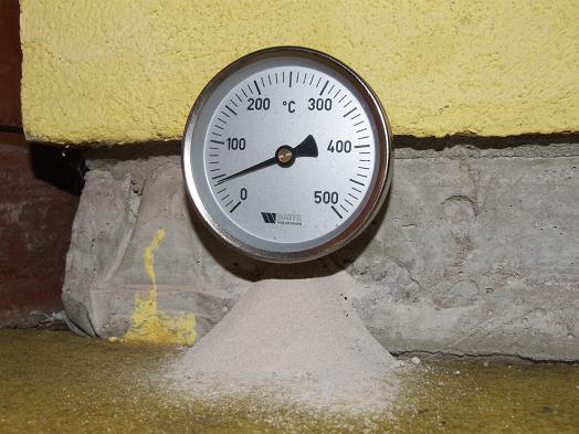

Re: Kaminahju vundamendi küsimused
Postitatud: 07 Dets 2012, 14:31
Postitas motamees
Et asi oleks konkreetsem, puurisin ahju ja pliita leso vundamendi juurde augu ja mõõtsin temperatuuri.
Isoleerimata vundament.
Ahju vundament.JPG (64.23 KiB) Vaadatud 6069 korda
Isoleeritud vundament
Pliita leso.JPG (48.55 KiB) Vaadatud 6069 korda
Oma järeldused võib teha igaüks ise.
Mina arvan, et pliita leso vundamendi temp on kõrgem just selle pärast, et see on isoleeritud. Soojakadu allapoole on minimaliseeritud.
Ahju vundamenti mööda saab soe minna takistamatult allapoole ja sellepärast võib ka see temperatuur olla madalam. Põrand on mul alt lahtine/ventilatsiooniga. Välisõhk uitab ümber ahju vundamendi.
Pliita kütmisest on möödunud 22 tundi ja ahju kütmisest 18 tundi.
PS a´la Ahjupealne
Mul on kodus ahi, millega saab leiba teha. Muidugi annab ta ka sooja.
Postitatud: 07 Dets 2012, 16:59
Postitas vuuk
Tubli Motamees, tee nüüd endale üks pai ka. Selle suure vaeva eest oled ühe väikese pai ära teeninud küll.
Mind just huvitaski, mis see temperatuur seal all ääres olla võiks. Arvan, et ka paljusid teisi see huvitab. Nii et vaidlus alati polegi paha. Mõnikord võib selle tulemusel huvitavat informatsiooni välja kooruda.
Muidugi see, et ühes punktis temperatuur 40 kraadi näitab (kui näitab?) veel väga palju ei tõesta.

Mind tegelikult need temperatuurid seal all osas tõsiselt huvitavad. Et mis ime väega need seal all nii kõrged on.
Näiteks mul ehitatud soemüür 85mm kivist. Eile tublisti (vähemalt 5...6 pliidi kolde täit) köetud. Mõõta hetkel millegiga pole, aga käega katsudes soemüür ise hommikul kella 5 ajal hommikul 30kraadi.
Kui liikuda käega soemüüri ääre poole, siis isegi soemüüri ümasas külje nurgas( 8 cm lõõri sise pinnast ) tuntavalt jahedam. Alumise horisontaallõõri kohal vaevalt leige. Tahma malmtopsist allapoole jääv kivirida praktiliselt jahe. Paar rida veel allpool täiesti jahe. Sellest kõigest järeldan, et soojusjuhtivuse teel alla liigub soojus ikka väga minimaalselt.
Kui terasest ahjuroop toetub varrega vastu kuuma ahju, siis käepide peaaegu ahjuga sama tuline. Kui liikuda käega 20cm vart pidi edasi - jahe. Aga terase soojusjuhtivus tellise omaga võrreldes 20 korda suurem.
