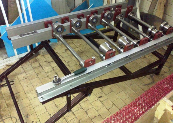

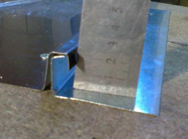

Siin pole küll selle video autor selle rõhku pannud. Veel. Ta alles katsetab ja seadistab oma koostatud aparaati. Ärgitasin sind hoopis jalgu kõhu alt välja tooma ja ka samas suunas arenema.
Mõned pildid ka Alex-ilt
- 22052012021.jpg (96.31 KiB) Vaadatud 4824 korda
esimeste katsetuste tulemused(need ka käsitsi läbi aetud ennem jõuajamiga ühendamist)
- 11062012037.jpg (45.5 KiB) Vaadatud 4824 korda

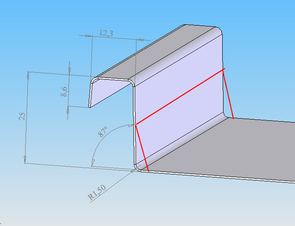

Hea on vaadata õige kaldega tõstetud valtsi! Kui valts täiesti täisnurgas püsti tõstetakse, siis lähevad alt otsad kokku ja paisumismaad ei jäägi (paisutab pleki keskelt kummi). Hea on jätta alt paanide vahele umbes 3 mm pilu, siis jääb katus palju nägusam.
Tänud Taastajale lingi saatmise eest!
Meie suuremad valtsipaani tootjad ei jäta midagi kaldu. Ka paanide paigaldamisel võib kaduda selline kalle, kui stopper pihtidega paigaldatav paan fikseerida paigalduskohta. Võimalus on ka paan ainult riputada paigalduskohta ja ennem kinni valtsimist paigaldada klambrid. Siis pärast paani kinni valtsimist jääb klambrite ja paani vahele väike vahe, mis ei lase uue paani paigaldamisel,alumises osas, neid tihedalt omavahel kokku.
Osad valtsipaani tegevad masinad teevad selle paisumispilu juba ise sisse.
Pildil on küll kõrgemale valtsile see kuju joonistatud, kuid see käib alumisele valtsi kohta(ei leidnud vastavat pilti mida sodida..)
