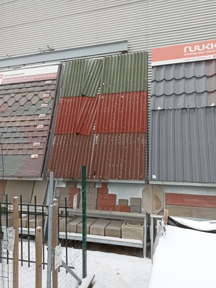

Üks pilt ehituspoe katusematerjalide näidistest, kus on selgelt näha, et millist materjali kohe kindlasti mitte osta. Tundub, et päikese intensiivsusele pole see vastu pidanud.

Huvitav, mis materjal see on, mis sedasi kõveraks tõmbas, eterniit ei tohiks küll sedasi saada kõveraks tõmmata.

londuline vast

pehmo kirjutas: 04 Mai 2023, 19:28 Huvitav, mis materjal see on, mis sedasi kõveraks tõmbas, eterniit ei tohiks küll sedasi saada kõveraks tõmmata.
Onduline. Bituumenlaineplaat. See tuleb kinnitada iga laine harjalt. Paigaldus on :doh:, äkki EI peaks materjali süüdistama.

aero kirjutas: 05 Mai 2023, 13:27 Onduline. Bituumenlaineplaat. See tuleb kinnitada iga laine harjalt. Paigaldus on :doh:, äkki peaks materjali süüdistama.
Jah, sul on õigus ja see peaks olema Onduline bituumenplaat, kuid mul tekkis sellist asja näes kohe küsimus, et kuipalju on nõus ostma Onduline plaati endale katusematerjaliks kui reklaamtoode on selline. Toote kohta sellist "reklaami" nähes ma isegi ei hakkaks mõtlema Onduline laineplaatide peale. ;) Huvitav, kas Onduline müüjad ise ei külasta seda ehituspoodi. Idee järgi ju müügiagendid peaks oma toodangut müüvaid poode regulaarselt külastama. Müügiagendil savi?
