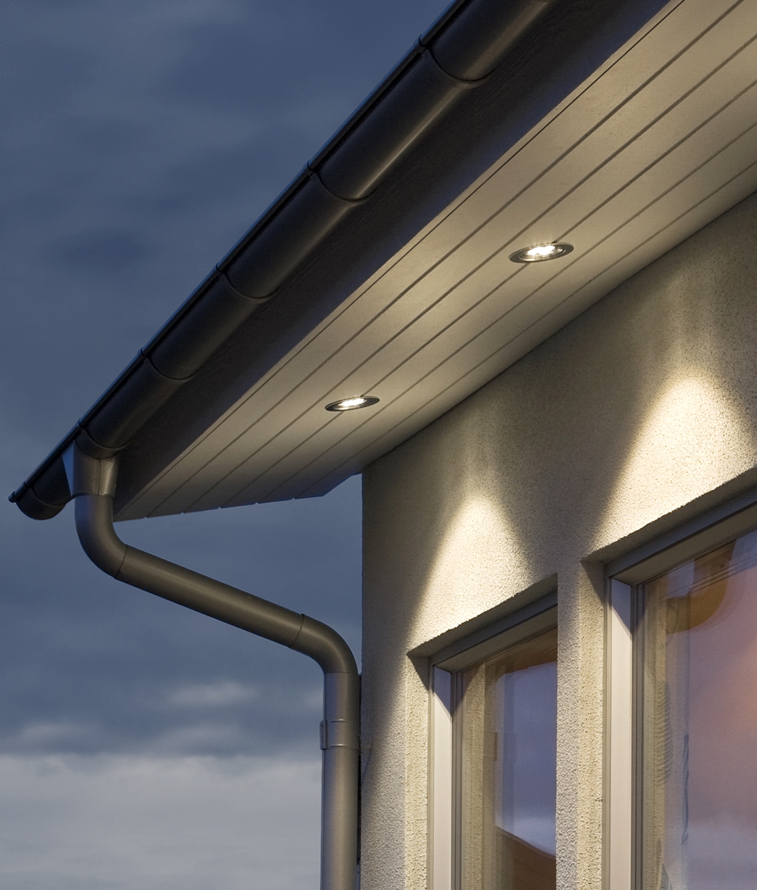

kunn24 kirjutas: 26 Veebr 2023, 17:37 Ära väga solvu (natuke võid ikka, kui viitsimist), kuid ma just teises teemas nimetasin sellist valgustust pedemajakaks. Mul lähipiirkonnas kapremonditi 1 maja ja sinna rajati mingi analoogiline- no ei istu. Vähemalt tead, mida mõni võib arvata. :D
Kuigi möönan, et õigesti hämaraks timmituna võib päris vahva olla.
Ei solvu. Eks eelkõike teeb igaüks oma kodu ja -ümbruse valgustuse enda jaoks ja enda maitse järgi.
Ma olen siin paari-kolmekümne aasta jooksul katsetanud igasuguseid variante, alates räigest prozektorist hoovil ja esiukse ees ning lõpetades erinevate liikumisanduritega majanumbri-plafoonidega maja nurkades, mis oleks pidanud ka kustkui käiguteid valgustama.
Kuna mul on üks viilkatuse pool suunaga hoovile ja teisel pool maja ees käigutee, siis see täidab oma funktsiooni perfektselt ja mul on küllaltki savi, mida mingid seksuaalvähemused oma suunanäitajaks peavad.
Ma ei hakka oma maja pilti siia avalikult postitama, aga panen suvalise netist leitud pildi illustreerimaks lahendust. Üks oluline erinevus on see, et mul on valgustid paigutatud nii, et aknast sisse ei paista.

vtl kirjutas: 26 Veebr 2023, 17:13 Esiteks, ...
Ei midagi isiklikku ja kohe kindlasti ei räägi minus kadedus, kuid kõigi nende 6 punkti põhjendused ei olnud minu jaoks aktsepteeritavad, va. maja numbrivalgustus. Ja majanumbri valgustamiseks vist ei pea kogu maja perimeeter olema valgustatud. Kas see, et sul on nende tarbeks PV paneelid, annab põhjuse "raiskamiseks"? No kohe mitte ei taha viidata toetustele. ;) Elektri kasutamine ajal kui sul selleks puudub vajadus, on minu jaoks suhtumise küsimus.
Kunagi siin kusagil mainisin, et USA-s kutsub "kogukonna juhtkond" korrale kui sul ei ole jõulude ajal maja ees leedides sädelevat "Rudolfit" ega soovi osaleda kaunimate jõulutuledega kaunistatud majade konkursil ning saadavad vihje politseile/FBI-le kui kahtlasest elemendist. ;)

Urmas kirjutas: 26 Veebr 2023, 18:08Ei midagi isiklikku ja kohe kindlasti ei räägi minus kadedus, kuid kõigi nende 6 punkti põhjendused ei olnud minu jaoks aktsepteeritavad, va. maja numbrivalgustus.
Kõigepealt, mina ju ei tule sulle ütlema, kas sinu kodused valikud on minu jaoks aktsepteeritavad või mitte.
Urmas kirjutas: 26 Veebr 2023, 18:08Kas see, et sul on nende tarbeks PV paneelid, annab põhjuse "raiskamiseks"? No kohe mitte ei taha viidata toetustele. ;)
Toetustest rääkides - kui ma kasutan elektrit sellel ajal, millal päike ei paista, siis ma maksan ka ise solidaarselt sinuga sedasama taastuvenergia tasu, mis sul pidevalt pinnuks silmas on.
Aga raiskamine? Mul on räästas kokku 9 lampi, igaüks 5.5W. Maksimumvõimsus 50W. Seda on vähem kui vanasti üks hõõglamp. Automaatika lülitab need iga õhtu ca 20% võimsusega dimmituna sisse ehk reaalselt tarbitav koguvõimsus on alla 10W.
Võtame kõige pikema ja pimedama öö talvise pööripäeva ajal - päikeseloojangust päikesetõusuni on 18 tundi. Valgustus on seadistatud sisse lülituma 30 minutit peale päikeseloojangut ja välja 30 minutit enne tõusu. Seega 17 tundi põlemisaega. Korrutame selle 17 tundi voolutarbega 0.01kW ja saame 0.17kWh voolutarbe ööpäevas.
Universaalteenuse hinnaga maksaks see 3.9 SENTI koos kõikide maksude ja käibega.
Kui sellise pikkusega öid oleks kuu aega järjest, siis maksaks see 1 euro ja 17 senti kuus. Reaalsuses on ööd enne ja pärast pööripäeva lühemad ehk kulu veelgi väiksem.
Ei tahaks isiklikuks minna ega halvasti öelda, aga kui ma üldse midagi "raiskan", siis oma aega ja energiat siin elektriteemadel vaidlemiseks. Eriti inimestega, kelle teadmised elektriteemadel on keskmise "onu Uuno" tasemel.
Urmas kirjutas: 26 Veebr 2023, 18:08Elektri kasutamine ajal kui sul selleks puudub vajadus, on minu jaoks suhtumise küsimus.
Minul on reaalne vajadus hoida öösel majaümbrus valge. Samamoodi, nagu linnas põleb pimedal ajal tänavavalgustus ka siis, kui seal parasjagu kedagi kõndimas ei ole
