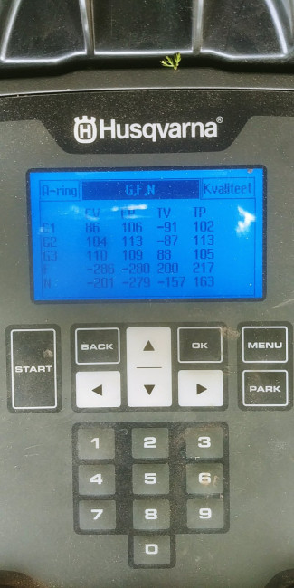

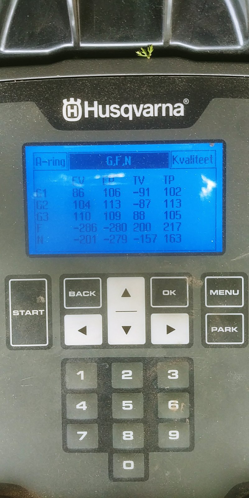

Väike mure Automower 450x masinaga, mis töötab neljandat hooaega. Kaks nädalat tagasi hakkas imelikult käituma. Robot jääb niiduala mõnes kohas justkui lõksu, nõksutab edasi-tagasi, muudab suunda, sõidab mõnikümmend cm ja siis jälle pöörab jnejne. Mõnikord pääseb ise minema, kuid tihti jääbki sellele kohale niiviisi nõksutama. Hiljem on masina veateadete ajaloos teade "Ringisignaal puudub". Laadimisjaamas põleb pidevalt roheline tuli, kaableid ümbertõstnud või niiduala muutnud ei ole. Hetkel tundub, et probleem ilmneb just kahe juhtkaabli vahelisel niidualal. Lisaks on paaril-kolmel korral ekraan mõneks ajaks kinni kiilunud.
Lisasin ka pildi masina signaalide menüüst. Kas osad signaalid peavadki miinus märgiga olema?
Kas võib signaalis viga olla või pigem emaplaadi teema?
Tänan!

G1, G2, G3 on juhikute magnetväljade tugevused ja suunad (ühelpool juhikut on väärtused negatiivsed, teiselpool positiivsed ning see on normaalne. F ja N on laadimisjaama enda signaalid ja robotniiduk kasutab neid põhiliselt laadimisjaamaga dokkimiseks. Antud masinal on neli halli andurit, mis asuvad ees vasakul (EV), ees paremal (EP), taga vasakul (TV) ja taga paremal (TP). Hetkel on olulised ainult piirdekaabli A-ring'i signaalid, mis kaovad teatud niidupiirkonna osades ära. Kui masin hakkab nõksutama, siis järelikult A-ringi signaalid on selles niidupiirkonna osas kukkunud nulli. Põhjuseid on mitmeid. Näiteks juhtkaabli kontuuri (algab laadimisjaamast ja liigub mööda juhtkaablit piirdekaabli ühenduskohas vasakule juhtkaabli poolt vaadatuna ning mööda piirdekaablit tagasi laadimisjaama) pikkus on üle 400 meetri; maapinnas või -pinnal on terast, rauda, raudbetooni või seesugust muud ferromagneetilist materjali, mis summutab signaale. Näiteks naaber ehitas endale terasest aia või parkis hoovile paarkümmend tonni kaaluva tangi.
Olen puutunud kokku Automower 440'nega, millel on sama laadimisjaam kui 450x ja millel A-signaal kadus ühe juhtkaabli kohal ära, isegi siis kui juhtkaabel oli laadimisjaama terminalist lahti ühendatud. Samas, kui juhtkaabel piirdekaabli ühenduspunktis lahti ühendada, probleem kadus, st probleemi põhjuseks oli see, et osa piirderingi signaale liikus juhtkaablisse, sest juhtkaabli enda signaal oli nõrk (siit tulebki see 400 meetri nõue ja miks seda peab järgima, samas olen paigaldanud edukalt 800 meetri pikkuse juhtkaabli kontuuri ehk kõik oleneb sellest, mis asub maapinnas ja -pinnal). Lahenduseks oli probleemse juhtkaabli pikkuse vähendamine ja selle paigaldamine piirdekaabli vahetuslähedusse.
Emaplaati ega laadimisjaama trükkplaati pole mõtet kahtlustada, kui juhtkaabli kontuuri pikkus on üle 400 meetri või probleem asub ainult ühes niidupiirkonna osas.

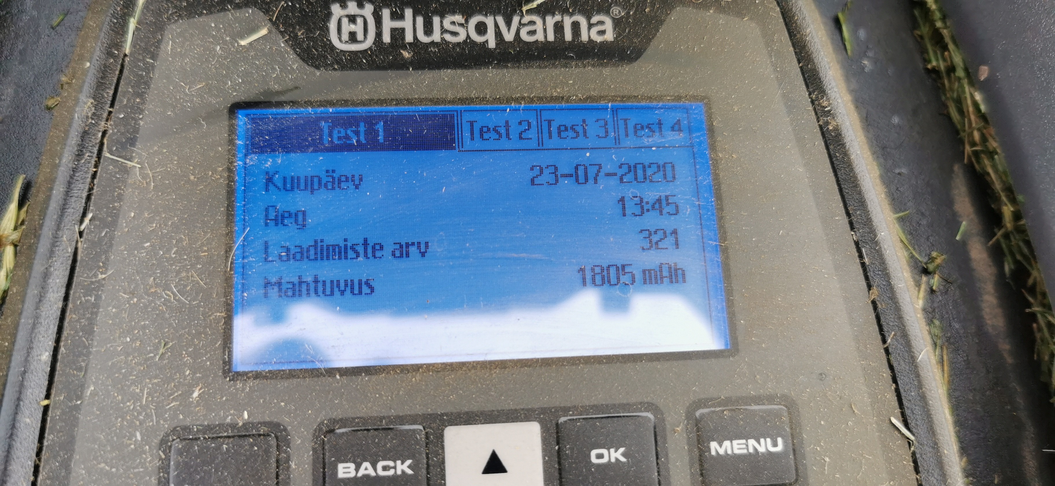

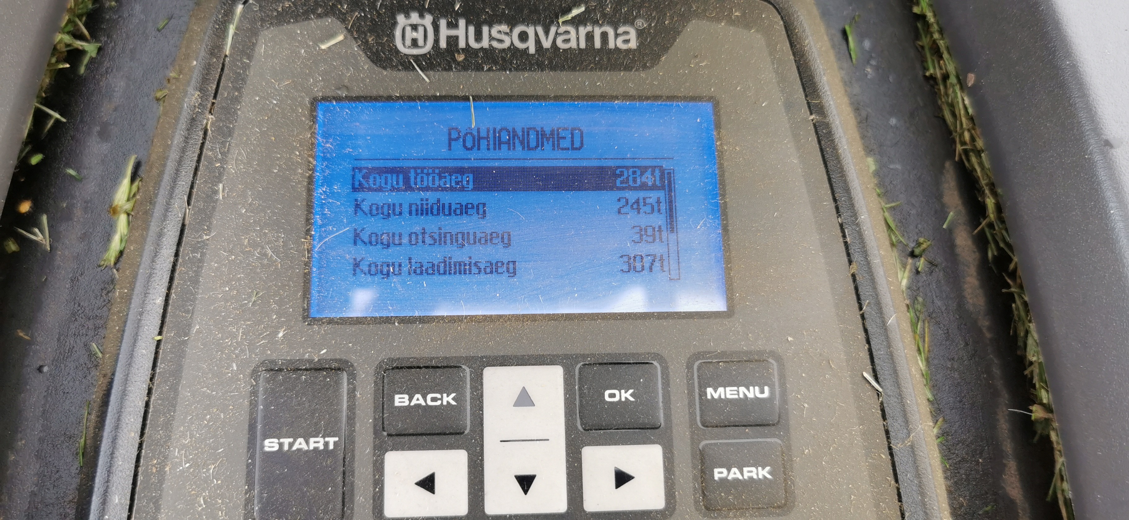

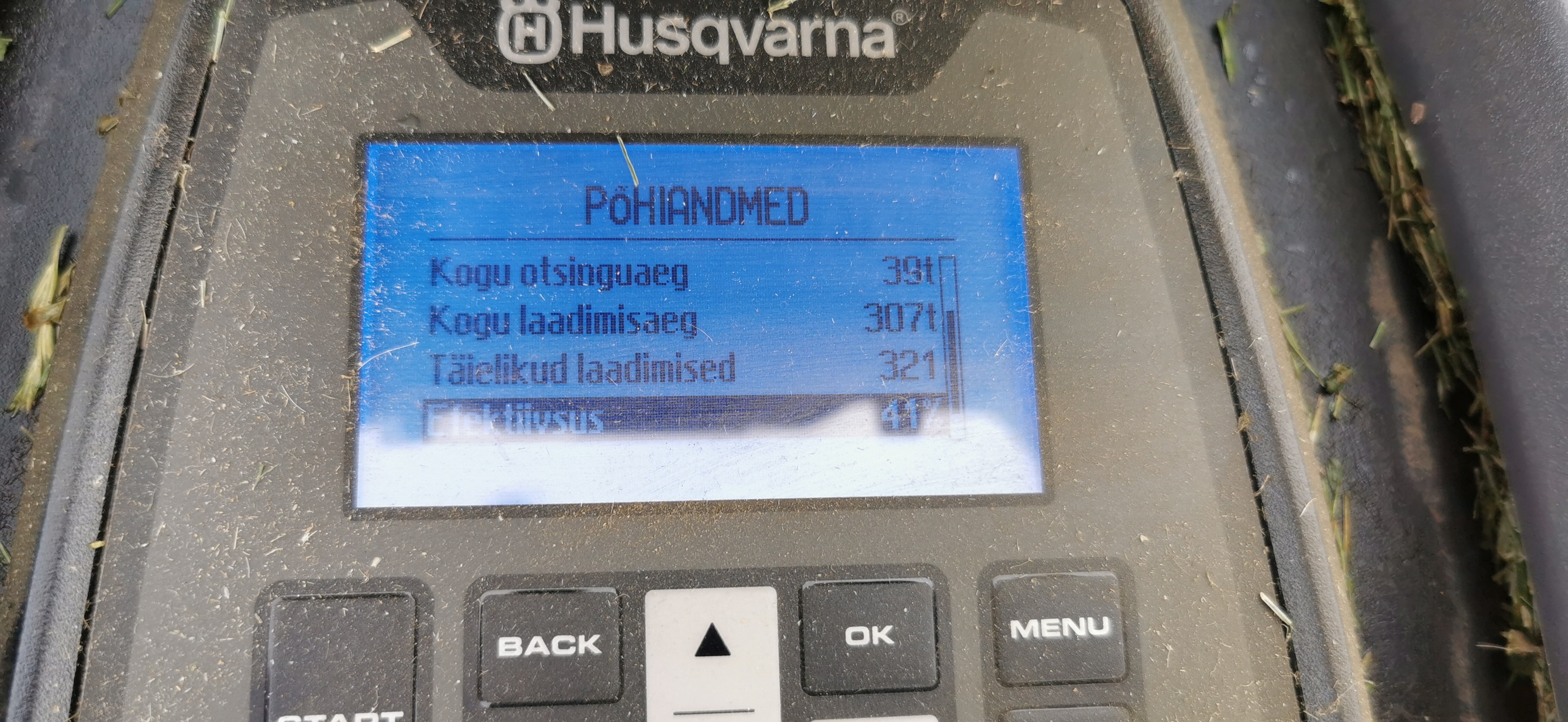

Testiga aku mahtuvus 1805mAh ja tühjalt sõitis niiduk üle 2 tunni...

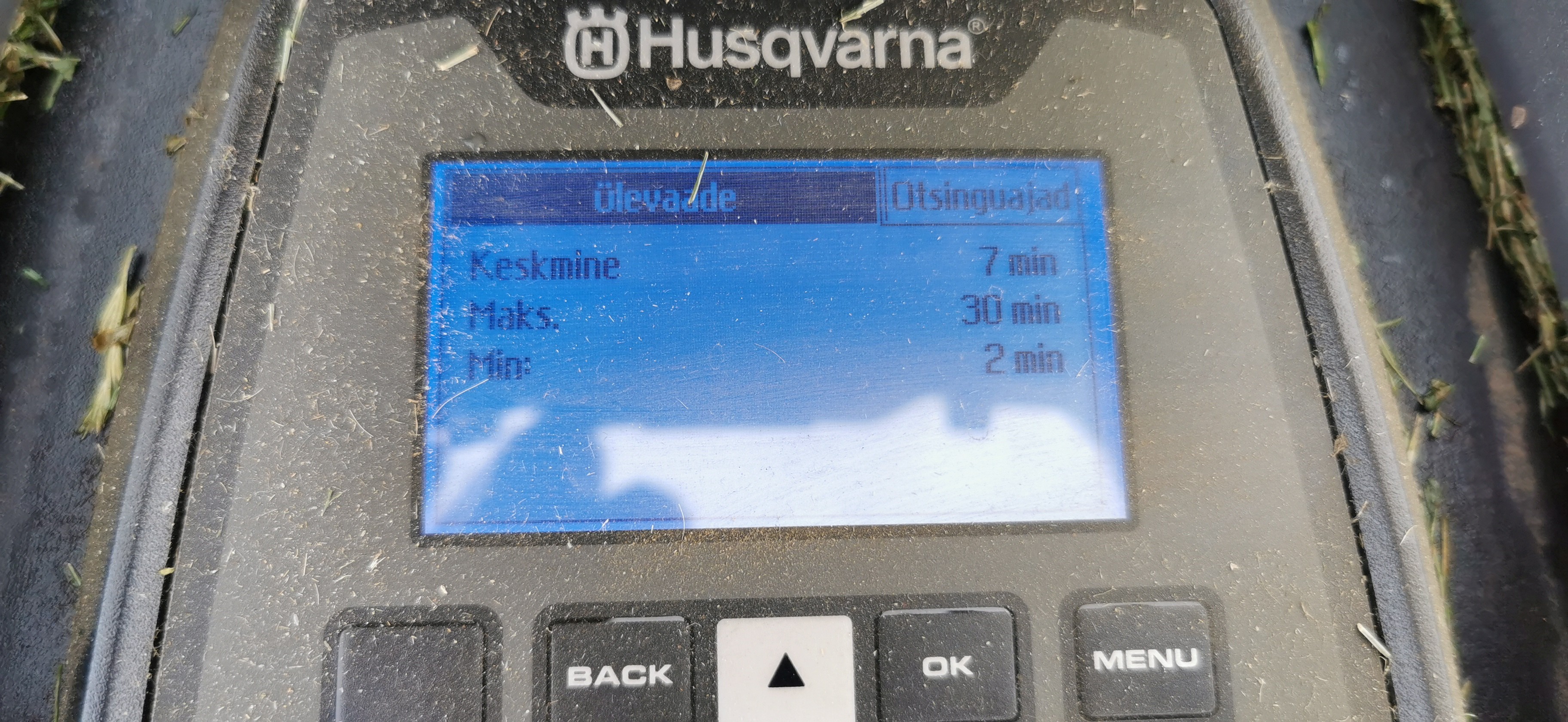

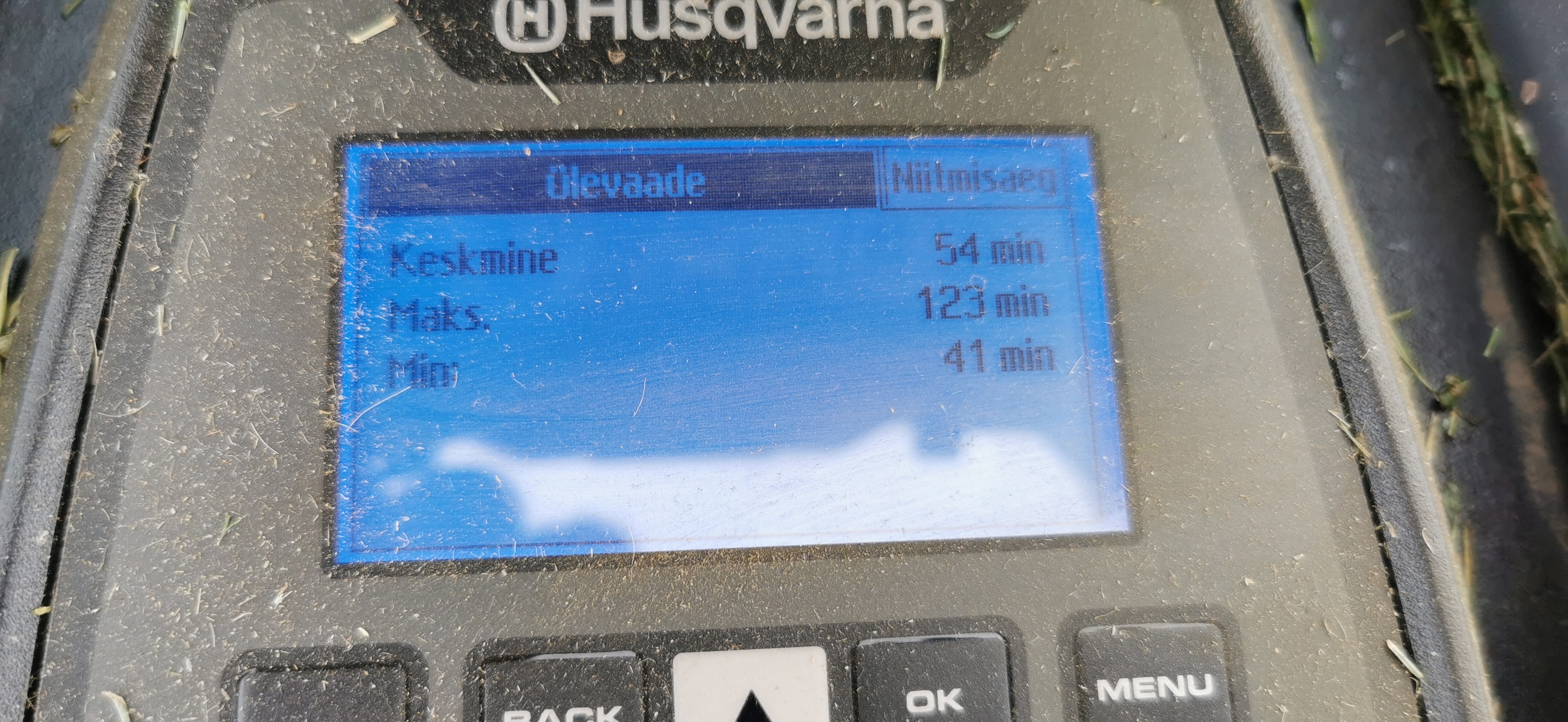

Eloras kirjutas: 23 Juul 2020, 22:17 Testiga aku mahtuvus 1805mAh ja tühjalt sõitis niiduk üle 2 tunni...

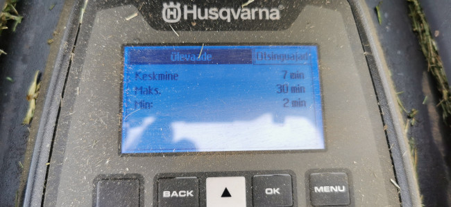

Akupatarei on korralik. Hetkel jääb mulje, et Te lasete robotniidukil töötada vaid siis, kui rohi on ilmatuma kõrge (ca 10 cm) ja lendterad on nürid ning siis on tõepoolest võimalik, et keskmine niiduaeg pideva suure koormuse tõttu väheneb. Kui koormus on olematu, siis niiduaeg on 70 minuti asemel hoopis 120 minutit. Antud robotniiduk pole mõeldud üle 10 cm kõrguse rohu lõikamiseks, viimasel juhul tasub osta jäiga teraga robotniiduk.
Hetkel jääb silma, et Teil on laadimisjaama otsinguajad ilmatuma pikad, vahest isegi 30 minutit. Kas juhtkaabel ikka paigaldati või ei viitsitud seda korrektselt aias laiali vedada? Referentsiks on mul endal 2200 m² keeruline, liigendatud niidupiirkond ja keskmine laadimisjaama otsinguaeg on 3 min ning maksimaalne 10 min. Samuti võib olla probleemiks robotniiduki ebakorrektne seadistamine.
Robotniidukite müük, paigaldus ja sõltumatu tehniline know-how: https://herizon.ee

Tänud kaasa mõtlemast! Niiduk niidab 24/7 4. kõrgusel ja muru on korralikult lühike ja sile. Selle viga olla ei saa. GPS funktiooni tõttu võtab niiduk ette väga väikseid piirkondi ning teeb palju tagasipöördeid. Aga kuna suvekodu on väikesaarel ja ise olen nädala sees linnas, siis GPS funktsioonist loobuda ei soovi. Lisaks on 1/4 krundist tiik, mille ümber kallakutel niiduk toimetab. Kuid kallakud ei tundu väga suure lisakoormusena, sest need korrad, kui niiduk kallakutel ei käi, niiduaeg ei pikene.
Juhtkaabel on paigaldatud. Algseadistustes oli juhtkaabli otsimise viiteaeg 3 minutit ja piirdekaabli oma 10 minutit. Olen proovinud ka siin foorumis olnud soovitust piirdekaabeliga kodu otsimine välja lülitada ning juhtkaabli viivituse 0min panna. Tuntavat erinevust täheldanud pole. Sellest ajast pärineb ka ilmselt kodu otsimise rekord 30 minutit ning ise seletan seda sellega, et lapsed olid ühe oma ATV juhtkaablile ja teise laadimisjaama ette niidukile jalgu unustanud.

Eloras kirjutas: 24 Juul 2020, 11:15 Tänud kaasa mõtlemast! Niiduk niidab 24/7 4. kõrgusel ja muru on korralikult lühike ja sile. Selle viga olla ei saa. GPS funktiooni tõttu võtab niiduk ette väga väikseid piirkondi ning teeb palju tagasipöördeid. Aga kuna suvekodu on väikesaarel ja ise olen nädala sees linnas, siis GPS funktsioonist loobuda ei soovi. Lisaks on 1/4 krundist tiik, mille ümber kallakutel niiduk toimetab. Kuid kallakud ei tundu väga suure lisakoormusena, sest need korrad, kui niiduk kallakutel ei käi, niiduaeg ei pikene.
GPS AUTO väljalülitamine ei põhjusta Automower Connect'is GPS asukoha kadumise. Kui põhjustab, siis vajab robotniiduk/äpp uuendamist.
315X'i puhul keskmine laadimisjaama otsinguaeg 7 minutit ja üle on liiast, see peaks olema keerulisemate niidupiirkondade puhul vähemalt 5, lihtsamate puhul 3 minutit. Kui otsinguaeg pikeneb, kui piirdekaabli abil otsimine välja lülitada, siis järelikult juhtkaabel ei kata kõiki pudelikaeltega eraldatud piirkondi või on tehtud muid paigaldusvigu. See omakorda seletab, miks laadimisjaama keskmine otsinguaeg on 7 minutit.

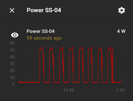

Mu käest on küsitud, et palju AM voolu tarbib, raske öelda, AM420 umbes 50-55W kui laeb. Mul on seadistatud niitma kell 6.00 kuni 0.00 ja sinna mahub ~8x60min laadimist. Standby on 3-4W. Pilt juurde:

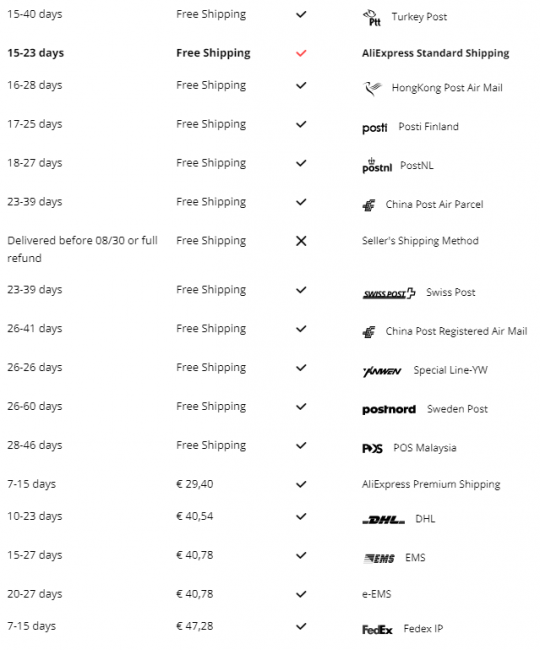

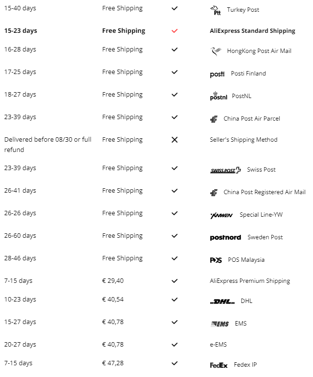

spezwend kirjutas: 28 Juul 2020, 17:02 Herizoni jagatud Ali poe terad pole mul endiselt kohale jõudnud. 8-9 nädalt juba, ehk Herizonil vedas, et 3 nädalaga sai. Soovitan Alis vältida Belgian Posti (2 pakki pole juba pikka aega tulnud). Parim on Aliexpress Standard Shipping (1-3 nädalt).
Mul tuligi AliExpress Standard Shippinguga (lennutransport), PostNL kasutab hetkel raudteetransporti ja seepärast läheb tunduvalt rohkem aega. Logistikafirmat saab ostja tavaliselt ostu tegemisel ise valida. Ajakriitiliste saadetiste puhul tasub vältida PostNL'i.

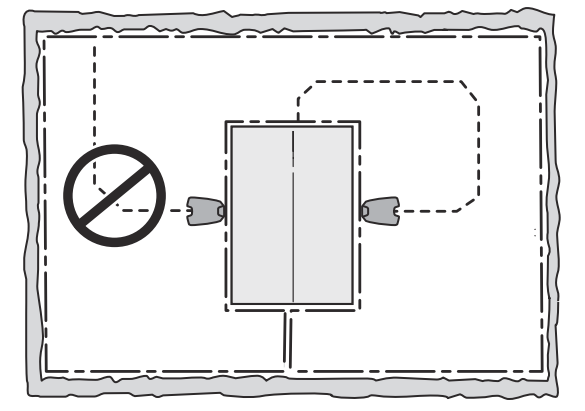

Ma püüdsin skeemiga näidata niidetava ala kuju ja juhtkaabli asukohta. Ei viitsinud kogu kaablit kaardile tõmmata. Piirdekaabel on loomulikult ka ümber maja ja välisperimeetrisse jookseb minu teada laadimispesast üks otse vasakule ja teine tiiruga ümber maja ning siis esimesega paralleelselt vasakule. Paigalduse teostas niiduki müünud firma, järjekord oli poolteist kuud ning seega eeldan, et meestel päris esimene paigaldus polnud.

Eloras kirjutas: 29 Juul 2020, 10:57 Ma püüdsin skeemiga näidata niidetava ala kuju ja juhtkaabli asukohta. Ei viitsinud kogu kaablit kaardile tõmmata. Piirdekaabel on loomulikult ka ümber maja ja välisperimeetrisse jookseb minu teada laadimispesast üks otse vasakule ja teine tiiruga ümber maja ning siis esimesega paralleelselt vasakule. Paigalduse teostas niiduki müünud firma, järjekord oli poolteist kuud ning seega eeldan, et meestel päris esimene paigaldus polnud.
See, et "suured firmad" käivad paigaldamas ei tähenda veel kvaliteeti. Olen käinud "suurte firmade" asju ümber tegemas. Kahjuks näen tendentsi, kus paigaldama tulevad noored poisid, kes on saanud küll teatud väljaõppe, kuid neil puuduvad süvateadmised antud valdkonnast ja vead on kerged tekkima. Samal ajal need, kes tegelikult sellest valdkonnast teavad, istuvad kontoris ja loevad raha. Sellise kalli töö puhul ei ole taoline lähenemine eetiline.
Saatke sellele paigaldusfirmale allolev pilt ja nõudke tehtud töö ümbertegemist:
