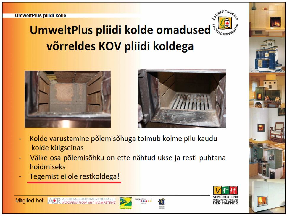

Postitas Leevi
Re: Arengusuunad ahjuehituses
Postitatud: 24 Dets 2015, 10:46
Postitas Tavalugeja
Jutt nagu jõulubroileritel. Et restiga kolle pole ikka restkolle ja loll maarahvas kõike jälle valesti mõistnud.
Postitatud: 24 Dets 2015, 12:39
Postitas Tavalugeja
Postitatud: 24 Dets 2015, 21:02
Postitas soss-sepp
^Tegemist pole pliidiga! :beee:
Postitatud: 24 Dets 2015, 21:15
Postitas Tavalugeja
soss-sepp kirjutas:^Tegemist pole pliidiga! :beee:
Tundub meie eitedelegi loogiline järeldus :beee: Rest pole rest ja pliit pole pliit :jooma
Postitatud: 24 Dets 2015, 22:17
Postitas raga
Noh jah. Ma ühe hooaja kütsin oma soomlasest koonuspõhjaga ja kitsa restiga+küljeribid. 6 punktist tuleb veel lisaõhku ka, mis on ilmselgelt vähe :) Selle hooaja alguses panin põhja umbsemaks, vedeles üks nr 3 malplaadi riba, mis hästi sobis põhja. Tülikas puhastada õhukanali auke, aga kunagi panen, õhukese šamotiga koonuse lõpuni umbseks, siis peaaegu pilukas valmis.
Leevi postituse teemas on jah hea nali....see pole restkolle!? :D See on pilukolle, restpõhjaga siis. Resti on vaja ainult kütte lõpus, et viimane piisk kätte saada. Kuna esimene pilu hakkab kivi kõrguselt, sest madalamalt lihtsalt läheb täis tuhka jne siis lõpetamiseks on vaja resti. Esimene pilu kütte lõpus on jälle liiga kõrge.
Postitatud: 26 Dets 2015, 02:08
Postitas soss-sepp
"Restpõhjaga pilukolle". Hmm, mingil põhjusel endale tuleb pähe vana targutus, ett Nõukogude Liidus polnud tegemist kommunismiga vaid hoopis sotsialismiga. :D
