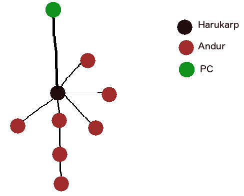

Oskab keegi aidata või pakkuda mille pärast mul hetkel käigus olev süsteem tõrgub vahel.
PC millele jookseb Win7 ja logtemp. USB-RS232 ja selle otsas siis see jubin millel andurid küljes (isetehtud).
Vahest töötab 2-3 päeva ilma probleemideta, vahest ainult mõned tunnid.
Logtemp ise kokku ei jookse aga lihtsalt enam ei suuda nagu värskendada andmeid. Saan ära stoppida lugemise ja uuest alustada aga sellest pole kasu. Pean programmi kinni pannema korra ja siis uuest tööle siis enamsti hakkab tööle, vahel harva sellest ei piisa ja vaja korra ka USB tagant tõmmata ja siis uuesti taha pannes leiab Logtemp jälle võrgu ülesse.
Enamsti alati esineb ka seda, et kõiki andureid ta ei suuda igakord lugeda vaid jätab vahest 1-2 lugemata, järgmine kord loeb neid jälle.
Andurid saavad oma voolu USB'st. Kaabli pikkus anduriteni ca 10m. Andureid hetkel 7. Andurid DS18S20.
Mis infot veel pakkuda saaksin?

Mis on võrgu topoloogia (daisy chain, star või stub?). Mis kaablit kasutad? Ilmselt võtab häireid sisse kusagilt aeg-ajalt ning midagi läheb võssa tarkvaraliselt, kui see ei oska probleeme ära lahendada.

No on nii ühte kui teist. Teen nö. täpse joonise. Tulevikus peaks lisanduma mõningaid andureid PC ja harkarbi vahele.
Kaabliks on 4 soonega turvasüsteemide kaabel. Harukarbis on klemmiliistuga kokkukeeratud kõik. Lisa takisteid kuskil vahel ei ole.

Selline topoloogia on kahjuks äärmiselt ebatöökindel, eriti kui arvestada, et kasutad keerutamata kaablit. Aga eks oleneb natuke sellest ka, kui pikad need eraldi harud sealt harukarbist võttes on. Et kas sõidab lihtsalt müra sisse kusagilt või on peegeldused probleemiks.
Töökindlama lahenduse saad, kui vahetad olemasoleva kaabli CAT5 vastu (kui jookseb mürarikaste kaablite kõrval, siis ka varjestatud kaabel, mis ühest otsast maandatud) ning paned daisy chaini. See, et kaabli kogupikkus läheb suuremaks, ei mängi suurt rolli (senikaua kuni see tõesti üle 50-60m ei lähe), sest praegused peegeldused erinevate harude otstest on hullemad.
Kui kaabeldus juba kusagile sisse müüritud, siis lahendus oleks kasutada passiivse harukarbi asemel aktiivset 1-Wire hubi / couplerit. Kahjuks on Maxim oma toodangust vastava chipi (DS2409) maha võtnud, millega seda imelihtne teha oleks olnud ning nüüd tuleb seda läbi ... teha. Soovitan otsida valmis tooteid (aga ise tehes loe seda: http://www.maximintegrated.com/en/app-n ... vp/id/4930)
Oleneb muidugi kui tuttav sa elektroonikaga oled, siis lahendusi teisigi. Paned harukarbi ja tavalise PC asemele näiteks RasperryPi ning I2C protokolli peal töötava 8 kanaliga 1-Wire masteri (DS2482-800). Valmis extension boarde Raspile selle peal olemas kah, kui ise tinutada ei taha.

Su serial ja 1-Wire vaheline adapter on tehtud DS2483 baasil? Vaata ka üle, et sa oma praeguse topoloogia puhul kasutaksid kindlasti standard kiirust, mitte overdrive. Samuti pull-upi osa igaks juhuks ka. Äkki saab probleemidest ka sedapidi jagu (kuigi korrektne kaabeldus on muidugi A ja O). Andurite toide kindlasti eraldi, mitte parasiidina.

1-wire adapter on selle skeemi järgi http://www.mrsoft.fi/adapteri.htm
Cat5 vedamine harukarbini poleks ka probleem. Kõik üksikud andurid on ca 1m kaabliga peale ühe mis on ca 3m kaabli otsa. Kolme anduriga haru on umbes 1,5m esimeseni ja siis max 0,5 on mõlema anduri vahe. Kas sellest oleks mingit abi kui kolmese haru teeksin üksikuteks ja ka sinna klemmi liistu alla?

Vastupidi, see on sul ainuke õige ots sul seal. Selle lammutamisega teeksid asja veel hullemaks - kaabel peab minema andurist andurisse. See skeem on muidugi ka üsna nutune bit-bängimise häkk ning sellest paistab ka seda, et ilmselt on sul parasiit-toide kasutuses (tundlikum ning aeglasem, sest andurid vajavad arvutustoimingute jaoks piisava laengu kogumiseks aega ning mõõdud tulevad aeglasemalt)
Vbl kannatakski alustada sellest, et vahetada esmalt korraliku riistvaralise 1-Wire masteri vastu välja ning see on ehk su kaabelduse suhtes leebem. DS9490R näiteks, kui nagunii arvutiga ühendada tahad ja mingeid erilisi nõudmisi pole. Eestist saad kas Elfast või Oomipoest:
https://www.elfa.se/elfa3~ee_et/elfa/in ... &q=DS9490R
http://www.oomipood.ee/product/tme_ds94 ... &s=DS9490R
Kui see asi peaks sul muidu olema midagi muud kui ajutine lahendus, siis endiselt - tee kaabeldus korda nii et kaabel oleks keerupaar ning jookseks andurist andurisse. 1 paar on Data ja GND ning teine paar VCC ja GND.

Kohe teen ennast veel juhmimaks :P
Saan aru, et see kolmene haru on õigesti tehtud.
Tahaksin just nõnda, et läbi maja jookseks üks pea kaabel ja seal küljes oleks meetrise jupiga andurid.
Praegu minu juurde teel ükes "veekindel" andur kus juba juhe taga. Sellisel juhul peaksin sealt juhtme ära lõikama ja oma kaks juhet nö külge jootma. Aga seda ei saaks ka teha päris anduri juurest, seega tekitaks ikka oma juhtme jupiga uue haru. Või saan ma valesti aru.
Harukarbi mõte tuli sellest kunagi, et oleks hea lisada täiendavaid andureid.
Üritan asja enda jaoks võimalikult selgeks teha.
Seda DS9490R 'iga jubinat vaatan ebays. Kui midagi veel soovitada selle asemel võid teada anda.
