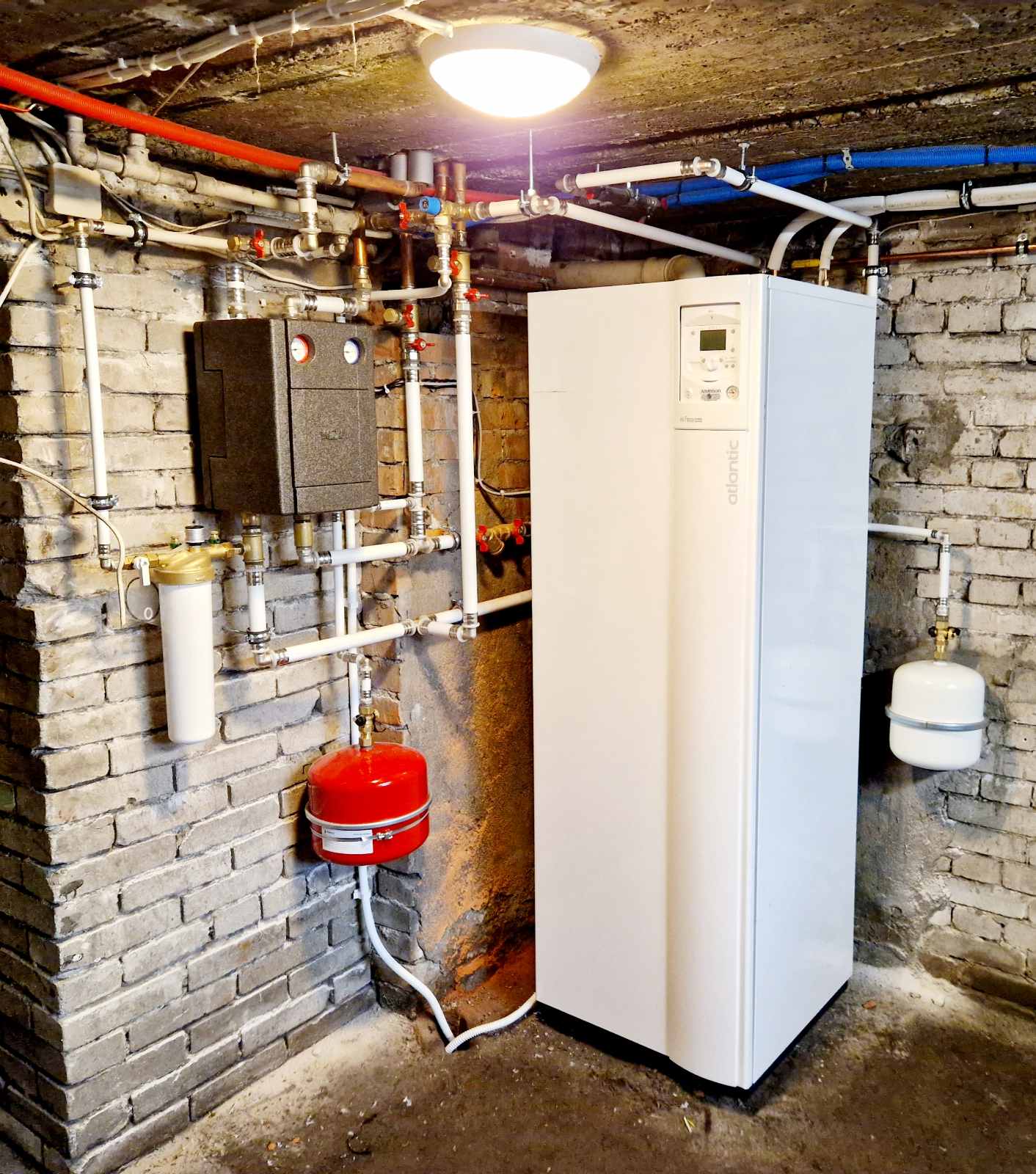

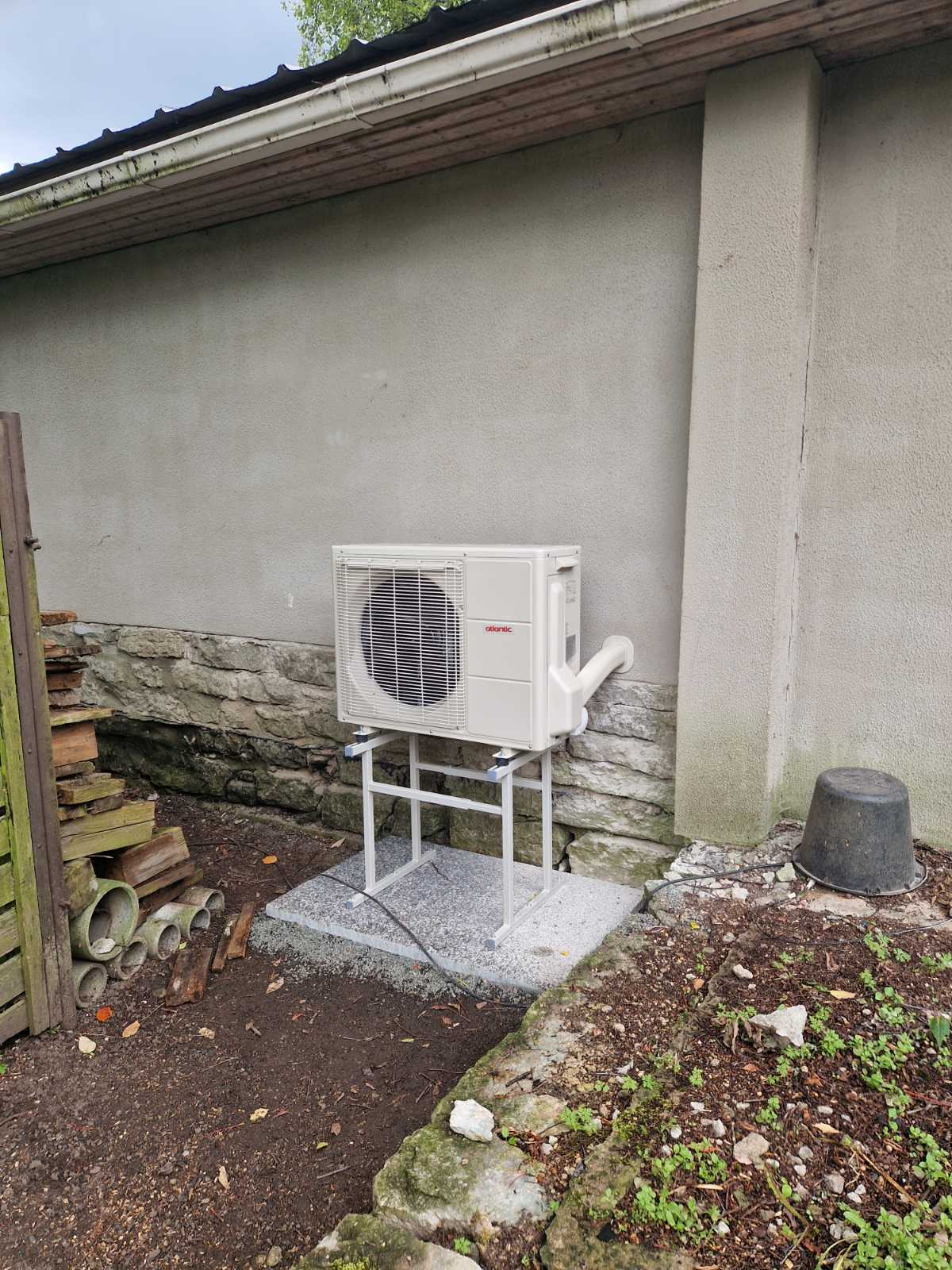

Lõpuks sai valik siis tehtud ja hetkel juba lõpetatakse paigaldust. Täna siis süsteemi veega täitmine ja testimine.
Süsteem sai siis selline:
1. Katel on hübriid: õhk-vesi soojuspump + gaas (Atlantic Alfea Hybrid DUO Gas R 8
Küttevõimsus: 7,5 kW, COP: 3,97 (välisõhk +7, küttevesi +35), külmaine R
410A, kondensatsiooni gaasikatel: 5,5-24 kW, külmaaine: R410a, tarbeveeboiler 120 l) https://www.atlantic-comfort.com/Heat-P ... -Gas-Gas-R
https://www.atlantic-comfort.com/gaatla ... t-sheetpdf
2. Teise kütteringi ühenduskomplekt + uus põrandakütte pumbasõlm
3. Juhtmevabad ruumitermostaadid Atlantic T58. Üks siis esimesel korrusel kus põrandaküte ja teine on teisel korrusel kus on radiaatorid.
4. Tarkhoone.ee süsteem katlale mis jälgib elektri börsihinda ja nüüd uudse eksperiment lahendusena hakkab veel võrdlema kehtiva gaasi hinnaga ja vastavalt nendele annab siis käsu katlale kas kasutada gaasi või soojuspumpa sooja tegemiseks. Ja kui elektri hind on küll madalam aga soojuspumba võimsusest jääb ikkagi väheks, siis kütab gaasiga juurde nii palju kui vaja.
5. Stelo poolt küttesüsteemi läbipesu ja uue vee demineraliseerimine + PH stabiliseerimine + Statsionaarne täitefilter thermaliQ:HB2 koos juhtivusemõõtjaga (võimekus töödelda ~80l täitevett süsteemi hilisemaks rõhu tõstmiseks). Päris ropp oli see vesi mis vanast küttesüsteemist välja tuli...
Eks kevadel oskan siis kommenteerida kas süsteem on ennast õigustanud. Järgmine suvi on plaan ehitada maja 2. korruse küte ka ümber põrandakütte peale. Peale seda on kindlasti soojuspumbast rohkem kasu kui esimesel talvel.

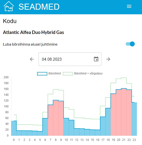

Gaasi kW hind on võetud valemisse Eesti Gaasi lehelt oma lepingu alt, lisatasud on võetud viimase gaasi arve pealt. Katla COP on hetkel määratud lihtsalt 3,2 valemis - see peaks tänaste ilmadega olema adekvaatne.
Ideaalis võiks selle süsteemi teha selliselt, et COP muutuks vastavalt välistemperatuurile (siin saaks kasutada nii järgmise päeva ennustust, kui isegi hetke temperatuuri) ja et oleks võimalik kasutajal muuta arvutuse aluseks olevat gaasi kW hinda minu.tarkhoone.ee lehel. Aga nagu öeldud. Tegu siis esimese eksperimentaalse lahendusega hetkel hübriidkatlale. Kui kasutajaid tekib rohkem, siis on Tarkhoone.ee huvitatud ka antud softi edasiarendusest, et saaks täpsemnaid automaatseid tulemusi.
Täna siis seis selline, et sinisega märgitud tundidel on lubatud soojuspumba kasutamine ja punasega märgitud tundidel töötab katel vaid gaasi pealt:

Silwer kirjutas: 04 Aug 2023, 10:26 ... Katla COP on hetkel määratud lihtsalt 3,2 valemis - see peaks tänaste ilmadega olema adekvaatne. ...
Suur suvi on väljas, mida kütame?

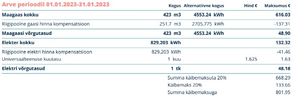

OK - küsime teistpidi
Palju kokku hoiad kütteperioodil - võtame nt jaanuari...
Koos saba ja sarvedega gaas küte + soe vesi 190 EUR
5 inimest / köetav pind 160m2 / 1K eramu

Sul on siis hästi soojustatud maja ja korras küttesüsteem. Minu 1955 aastal ehitatud maja jaanuari gaasi ja elektri kulu oli 802 eur ja oleks ilma riigi toetuseta veel üle 200 eur isegi suurem olnud. Ainult gaas oli 665 eur + riigi toetus 137 eur. Seda siis küttes vana ummistunud gaasikatlaga.
*Maja soojustamine on järgmise suve projekt. Aga gaasikatel poleks enam järgmist talve üldse üle elanud. Palju tuleb kokkuhoid sellel talvel või peale maja soojustamist - ei tea veel. Soojuspump annab efekti pehmemate ilmadega ja väga keeruline on ka pikemalt prognoosida gaasi või elektri hinda. Võimalik, et tasuvusaeg tuleb ebamõistlikult pikk aga eks see on hiljem näha.
