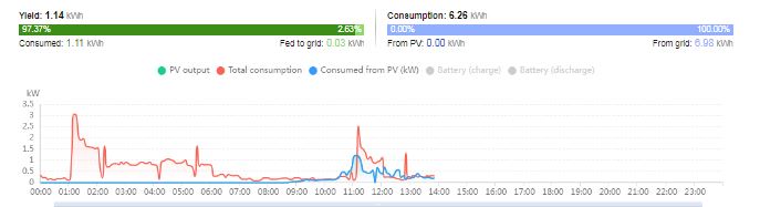

Huawei 6KTL-L1 tootlikkuse valetamine (Yield) täna hetkeseisuga. Fusion Solari vaates on nagu õige (1,14 kWh), kuid otse seadmest Sun2000-ga aiateibad (2,72 kWh). Kuna selle seadme soga on nii kapitaalne, siis on kahtluse all ka kogu tootlikkuse number. Kusjuures Fusion Solari Yield pandi alles mõni päev tagasi näitama, varem oli seal paneelide tootmise kohal 0 ja kui varem oli mingi number, siis selle polnud paneelide tootmisega midagi üheist (sealt midagi ei tulnudki, kuna olid lume all).

kunn24 kirjutas: 05 Veebr 2024, 14:01 ... Kuna selle seadme soga on nii kapitaalne, siis on kahtluse all ka kogu tootlikkuse number. Kusjuures Fusion Solari Yield pandi alles mõni päev tagasi näitama, varem oli seal paneelide tootmise kohal 0 ja kui varem oli mingi number, siis selle polnud paneelide tootmisega midagi üheist (sealt midagi ei tulnudki, kuna olid lume all). ...
Ja kuidas sellisele "kaugel maal pilves olevale" värgile veel usaldada hooneautomaatika juhtimises osalemist?
Postitatud: 05 Veebr 2024, 23:29
Postitas kunn24
Kindlasti ei tohiks. Näide on sama HW kohta. Tal on olemas Sun2000 äpiga otseühendus seadmega, kuid see on tehtud ääretult ebamugavaks. Nõuab logimist seadme enda võrku, sisselogimisel pikka ja keerukat parooli ja kui sisselogituna midagi ei näpi, siis ca 10 min järel viskab välja. Kõik tehtud selleks, et kasutaksid nn pilve, aga mitte otseühendust seadmega.

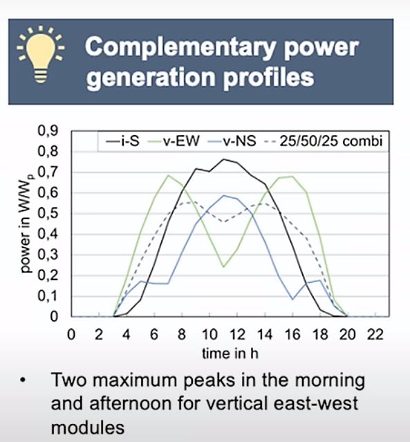

Tuubis päris huvitav video püstiste paneelide tootlikkuse kohta ka üsnagi lumises kliimas https://www.youtube.com/watch?v=5AVO1IyfA9M Ta alles hiljaaegu need testpaneelid lisas sinna, kunagi saab ehk ka pildi, et mis terve aasta lõikes toodang tuleb sedasi võrdluses. Igatahes tootmist hajutab küll kenasti hommikute/õhtute ja ka talvise aja peale paremini, eks näis mis aasta lõikes kogutoodangu numbrid veel teevad tal seal.
Postitatud: 12 Veebr 2024, 14:15
Postitas ping
new1 kirjutas: 11 Veebr 2024, 23:14 Tuubis päris huvitav video püstiste paneelide tootlikkuse kohta ka üsnagi lumises kliimas https://www.youtube.com/watch?v=5AVO1IyfA9M Ta alles hiljaaegu need testpaneelid lisas sinna, kunagi saab ehk ka pildi, et mis terve aasta lõikes toodang tuleb sedasi võrdluses. Igatahes tootmist hajutab küll kenasti hommikute/õhtute ja ka talvise aja peale paremini, eks näis mis aasta lõikes kogutoodangu numbrid veel teevad tal seal.
Tuleb arvestada, et selle video autor katsetab Ohios, mis asub meist ca 20 kraadi lõuna-pool ja seoses sellega on ka päiksenurk oluliselt erinev.
See avaldub ka päikseliste tundide kestvuses ööpäevas ja muidugi ka tundide jaotus graafikul ei vasta meie kellaajale.
Graafikul on sinise ja rohelise joonega näha kahepoolse paneeli esikülje ja tagakülje toodangu erinevus, mille vähenemisest suure osa saab arvatavasti kirjutada paneelikinnituse varju süüks.

Eks siin küsimus taandub sellele, kas panna paneelid optimaalselt Lõunasse ca 50 kraadi alla (et enam- vähem lumi ka maha tuleks) ja lisada akud või hakata raiskama bifacial paneele, pista nad püsti Ida- Lääne suuna alla. Akude kasutamine tagab igal juhul ööpäevaringse elektri.
Siin on erinevate paneeliasetuste tootlikkus (arvestada tuleb Pingi märkust, et laiuskraad on rohkem Lõunas):
