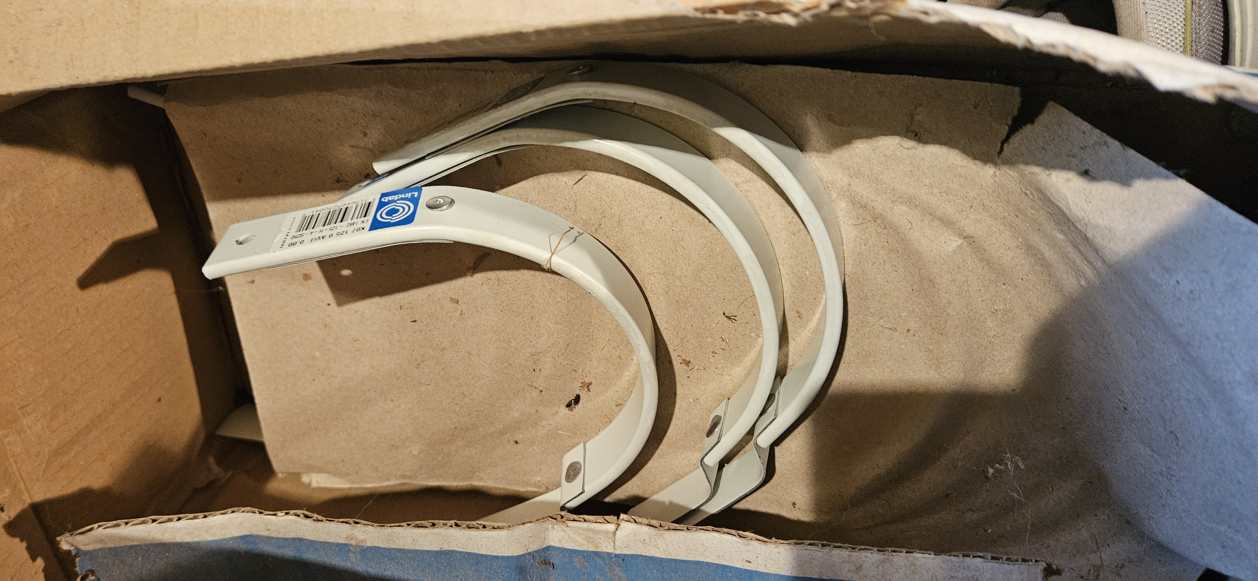

Re: Kuidas ma endale maja ehitama hakkasin.
selliseid on 16 tükki, ma ei tea, kas sobivad. Su sarikas näikse räästast vähe kaugel asuvat või pilt petab?
Kui tahad, saad omale, tasud natuuras :mrgreen:
Hiid tänud pakkumast, kuid need ei sobi mitte. Sarika ots on teadlikult räästast lühemaks lõigatud. Niipalju, kui siiani silma on hakanud siis pole see saju ajal märjaks saanud ning võiks seetõttu ka pisut kauem kesta, kui tänapäevases stiilis räästaservaga tasa lõigatud otsad.
