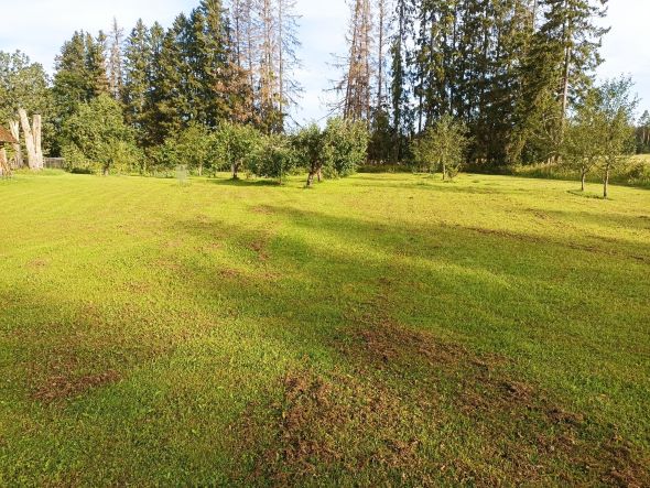

Nonii, sai kiiruskatsed tehtud Waze näitas tulemuseks sirgel 11km/h, kurvides 10km/h ja vikatid all keerlesid. Kasutaja donaldtb võib hakata arvutama. ;) Ahjaa, selle platsi niitmisele kulub ca 7l bensiini. Ostetud sai isend 2016 kevadel 1400€ eest K-Rauttast.

Ütelnud kohe ,et sa lehma heina teed põllu peal :D :D. Põõsaste ja viljapuude vahel 10 km. tunnis . Ei kujuta ette

dmax kirjutas: 03 Aug 2022, 21:32 Ütelnud kohe ,et sa lehma heina teed põllu peal :D :D. Põõsaste ja viljapuude vahel 10 km. tunnis . Ei kujuta ette
Mis sa arvasid, et meil maal on kõik see 2,5ha puid-põõsaid täis iluaed? ;) Pildil on otse täisgaasiga sõitmist ca 120+ meetrit ja mingi 0,7ha. Niipalju kui pildil, meil õuna ja muid puid ongi. Ülejäänud osa niidetavast alast on enam-vähem puhas õueala. Niidame Eestis pesitsevate laste ja kolme liiki roomavate koduloomade pärast, keda meil seal ikka jätkub. Tihti käib maal külas päris palju suguharu lapsi.
