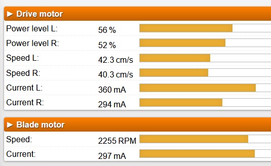

Ma modelleerisin lõiketera liikumist (rootori rpm / masina kiirus cm/sek) niitmise ajal ja leidsin, et 3 tera aga pikemad (43mm) tagab väiksema masina energiakulu.
5-6 tera puhul ei jõua lõigatud lible maha langeda, kui järgmine tera seda liblet veelkord rabab.

Ping, millised kiirused panid? Kas tera paksust ka arvestasid? OE on veidi õhem, kui hiinakas.

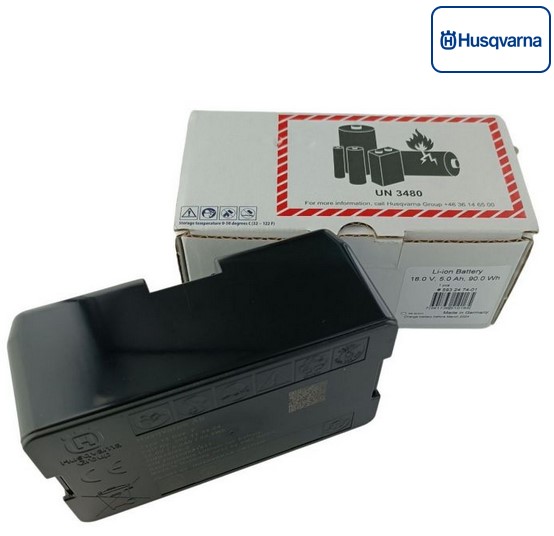

Kas keegi neid Husqi uuemaid plastkarbis akusid ka juba lammutanud on? Googlest ei suutnud leida.
