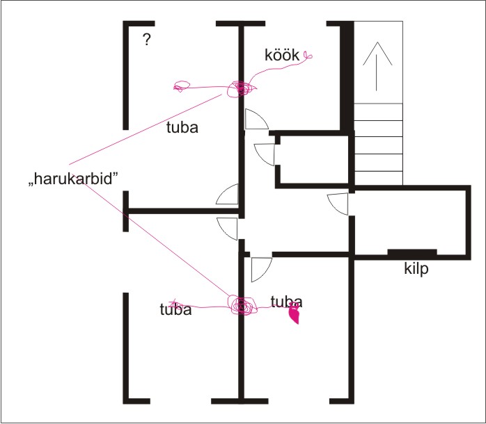

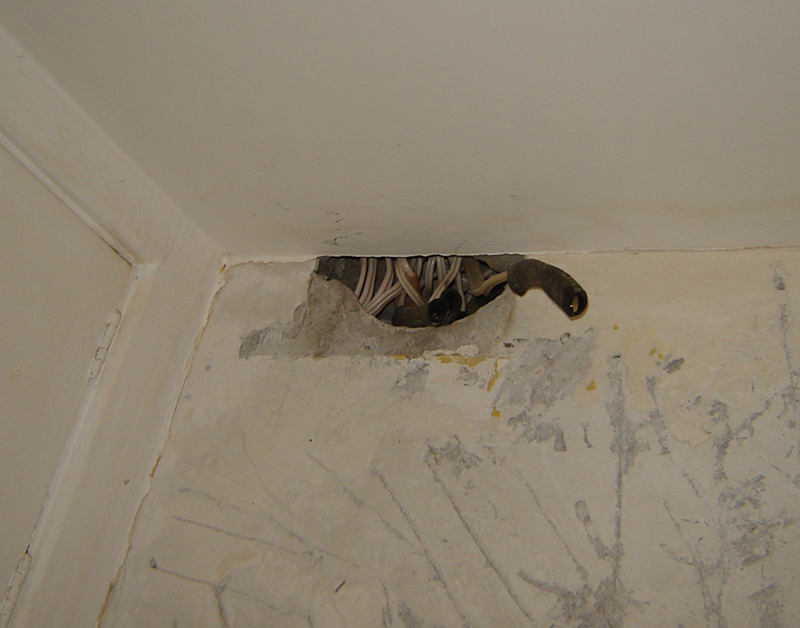

Käsil köögi juhtmete vahetus, tegemist Mustamäe 5k paneelikaga, 3tuba, midagi 60m2, viimane korrus.
Kõik läheb kokku Kotermanni jutuga,
leidsin seina ja lae kokkupuutejoonel olevad karbid 2tk, kummaski korteri "siseseinas" üks, kuid kustkaudu jõuavad kilbist toited nendesse karpidesse?
Kotermanni jutust saan aru et läbi lae kuid ehk saaks veel mõne täpsema vihje?
Kas lae- ja seinapaneelides on juhtmekanalite asukohad standardsed?
Re: suur mure paneelmaja vooluringiga
Postitatud: 31 Aug 2010, 20:07
Postitas tommy4
Kilbist peaks toitekaabel sisenema seinas olevas kanalis sinu esikusse ja esiku samas seinas lae all, umbes 20 cm korteri uksest, peaks olema üks harutoos. Sealt peaks toitekaabel jooksma diagonaalis läbi leapaneelis oleva kanali köögi "harukarbini".

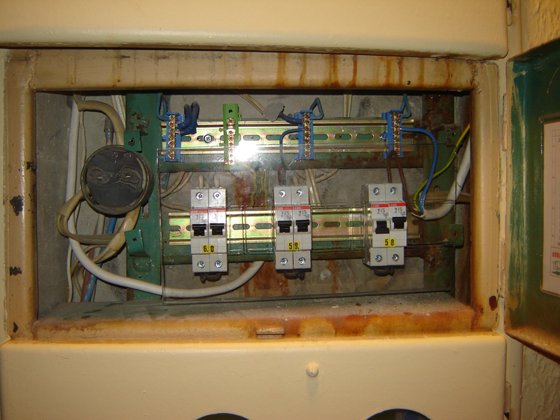

Nii, leidsin lõpuks koridori seinapaneelist avarad kanalid kust saaks vedada eraldi kaablid korrusekilpi.
Kuidas oleks parem lahendus,
- kas panna kilpi mõned 16A ja 10A kaitselülitid juurde ja vedada korterist erinevate gruppide toited korrusekilpi
- või installida ikka korterisse sisse eraldi kilp ja tuua toide kilbist ühe suure jämedama kaabliga?
Postitatud: 03 Nov 2010, 00:08
Postitas sashaobrok
Korterisse sisse eraldi kilp.
Postitatud: 03 Nov 2010, 20:50
Postitas paneelikas
Miks?
Postitatud: 04 Nov 2010, 11:14
Postitas sashaobrok
No sest minuarust pole sinu asi seal ühistu kilbis askeldada. Sealt lükkad pealüliti välja kui tahad omal askeldada ja kui valmis, siis lükkad jälle sisse. Nondest kahest pildilt nähtavast kaitsmest edasi on ju sul kohe mõõtja või veel midagi?
Postitatud: 04 Nov 2010, 16:54
Postitas Külaline
sashaobrok kirjutas:No sest minuarust pole sinu asi seal ühistu kilbis askeldada.
Õigus, kuid keda see kotib :blush: ? Hobielektrikku kohe kindlasti mitte. Pildid on väga hästi "seisu" peegeldavad.
Postitatud: 04 Nov 2010, 19:09
Postitas Kalvis
Antud juhul on ruumi nii ja naa lahenduseks. Kuna peakaitse on väike ja ühistu koridoris ruumi on siis rohkem kaitseid peale RVK ei paneks. Lõpplahendus sõltuks muidugi konkreetsest olukorrast ja kliendi soovidest.
