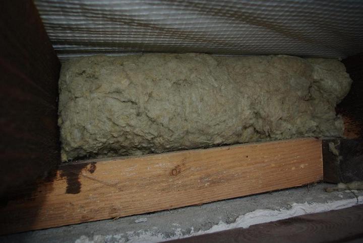

Kas sellise buumiaegse ehitus šedöövri saab parandada tuuletõkke ehitamisega või tuleb ehitajale teha hädatapp?
Fotol on vaade tuulekasti sarikate vahele.
Teine korrus tundus talvel kuidagi külm ja nüüd leidsin tuulekastist põhjuse, et soojustusest pole suurt kasu kui sealt -20 tuul läbi puhub.

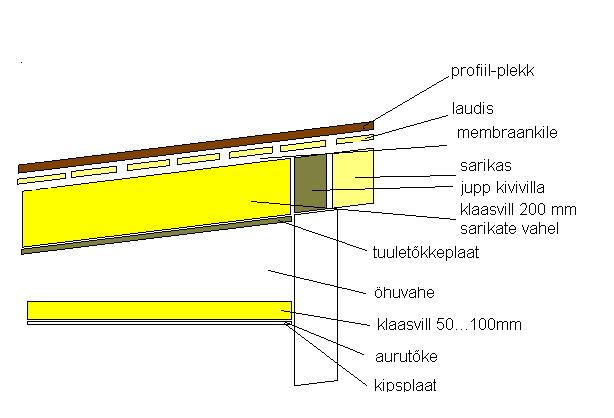

Mis on membraankile? On see armeeritud kile ja sellel on nagu kastekannu otsikul augud sees?
Joonisel on katusekatte alune tuulutusvahe olematu, kuidas katusel?
Kas pööninguruumi külje- ja tagasein on ikka soojustatud?
taastaja
Kile on näha ülemisel fotol, ehitaja väitel pidavat see niiskuse väljapoole läbi laskma aga ega tal seda eriti kuhugile lasta ei ole jah. Kile on ühelt poolt vastu villa ja teiselt poolt vastu laudist. Laudis on küll hõre, umbes 3cm vahedega 9cm lauad.
Maja seinad on kuni katuseni soojustatud, valmistatud AAB plokist st. 50mm peno, armeeritud betoon, 100mm peno. Aga kas see välimine peno ei peaks ulatuma sarikate vahele ja takistama tuule pääsu soojustuse sisse?

Ega, jah pead ei anna, ise eriti kiledega ei tegele (on aastaid ilma ka saadud), aga foto ja oma silmamälu järgi tundub see ruudustik armeeringuna,mis meenutab ühte teatud kilet, millel ongi augud sees... Võib-olla on teie katusel tõesti difuusne kile, aga tuulutusvahe peab olema küll sellel kaldel ikka päris suur, et üldse mingit õhu liikumist katusekatte all saada. Muidu see konstruktsioon ju ei toimi.
Loomulikult peab ka olema seinapeno või tuuletõke korralikult ühendatud katuse tuuletõkke või difuuse kilega.
