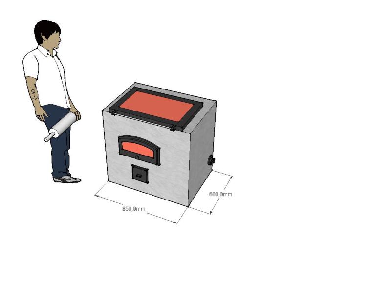

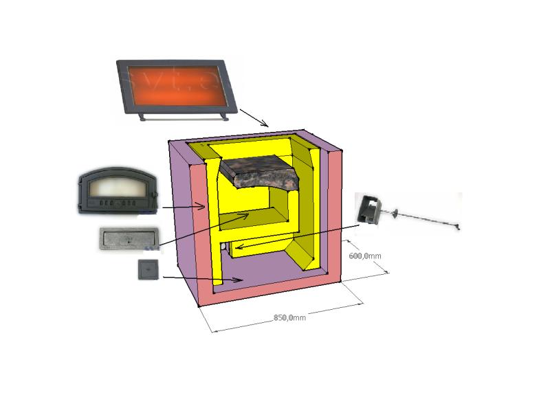

Kas oleks sellisest asja? Hakkaks toimima? "Paberil" justkui töötab.

Re: Puupliit, mis mahuks köögimööbliga ühte ritta
Postitatud: 17 Mär 2010, 18:15
Postitas madis64
kaminahi kirjutas:Hr. Madis. ... ja nüd siis äkki, et tehke mulle suurest ja kallist üks päris väike ...
No ma esimeses postis kirjutasin enda arvates küll selgelt, et "nii väikest kui võimalik" ja "köögimööbliga ühte ritta"-asja on vaja - seda ei ole ju kuidagi võimalik "suureks mõelda" :scratch:
Aga tegelikult on Riho laadinud üles enam-vähem sellise pildi, mis endalgi mõttes oli.
Postitatud: 17 Mär 2010, 18:22
Postitas madis64
RihoL kirjutas:Kas oleks sellisest asja? Hakkaks toimima? "Paberil" justkui töötab.
Pilt on on vägagi "kümnesse" :good: .
Kuid:
- kas see "kollane osa" on ka reaalelus millestki teostatav - paistab teine nii õblukeste seintega olema?
- kui koldevõlv näib olevat valumassist, siis mida arvata variandist, kus võlv on valatud täislaiuses ja leegi jaoks on valussse vajalikul viisil hajutatult ja vajalikult muutuva diameetriga jäetud torukujuilsed "tulekanalid" - ehk oleks võlvi soojenemine ühtlasem (kook ei kõrbeks ühe külje pealt ära)?
- kas valumassist võlv peab kütmisele vastu või oleks rath-i tüüpi klotsi-legost kolle vastupidavam?

Pakun , et siin on see koht, kus oleks kasutada Austria pliidi koldevärk-süsteem ja siis lõõr ühest küljest alla ja laius saaks pliidil ca 800

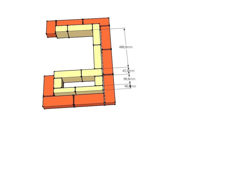

Õbluke osa on servi šamott ŠA5 ja veel õblukesem servi šamott ŠA4 ja seda kõike ruumi nappusest. Laiali ei tohiks see küll vajuda, kuna sidumisi ringiti päris palju. Koldesse saaks pisut piruka küpsetuse kivimassi juurde, kui välisvooder serviti (ikka see siilipoisi tarkus) laduda.
Ilmestamiseks lõige kolde keskpaigast.

Sellele plaanile leivaaahju uks ette, valumassist kaarjas lagi, koldeseinast põlemisõhu avad ja eest servast 5 sm lai lööriava pliidiplaadi alla. Sealt siis löör alla kus teeb ka kaks vonksu ja ongi aeg korstnasse minna sest just niipalju seda temperatuuri järel on ca.
Soovitaks lehtsiibri korstnasse.

kaminahi kirjutas:Sellele plaanile ...valumassist kaarjas lagi,
Nõus, kahelt poolt tellistele toetuva lae puhul peaks olema välditud olukord, kus üks serv (Riho joonisel vasem) kuumade gaaside mõjul kiiresti ja oluliselt paisub samas kui parem serv suhteliselt jahedam on - tulemuseks julgeksin prognoosida "seda, mis juhtub alati" haprate materjalide ebaühtlasel ja kiirel kuumutamisel - avatud kuuma serva tekib pragu.
kaminahi kirjutas:koldeseinast põlemisõhu avad
Koldeseinast - läbi külgseina (paksust ju üsna vähe)? :scratch:
kaminahi kirjutas:ja eest servast 5 sm lai lööriava pliidiplaadi alla.
Eest servast? :scratch:
Ise arvaksin küll tule eest taha suunamist paremaks (koldeukse avamisel ei löö leek näkku)

Teemasse tagasi tulles, siis õblukese vooderdise võib ju ära jätta ja see külg teha normaalmõõtudega tellistest (65x120x250). Traditsioonilistel pliitidel selline lisavooderdis puudub. Lisasin šamottvoodri, et see kaitseks välismüüritist ja lisaks kivimassi. Endale tehes ei seokski õhukesi kive teistega, vaid jätaks iseseisvaks seinaks - saab vajadusel välja vahetada (etteantud materjal noh).
Joonisel leegi väljutamine koldest vasakult selle mõttega, et saaks keeduplaadi alla ühtlase leegi, et silku praadida ja moosi keeta.
Rõhutan: õpin isegi alles. :confused:

RihoL kirjutas:Joonisel leegi väljutamine koldest vasakult selle mõttega, et saaks keeduplaadi alla ühtlase leegi, et silku praadida ja moosi keeta.
Mõttega nõus, kuid konsoolse serva äkiline kuumutamine ei tundu eemaltvaatajana väga usaldusväärne - suurema tulega teeb "krõks" ja ongi pragu sees.
Ise arvaksin (ei ole pottsepp) siiski, et antud kitsastes tingimustes võib perforeeritud koldevõlv parem olla - on kolmest küljest toetatud ning ka tule väljumist võib suuremate avadega vasakul serval "optimeerida".
Või valada koldevõlvi sisse vasakusse serva ovaalne piklik pilu (sarnane sellega, mida kaminahi ette serva pakkus).
