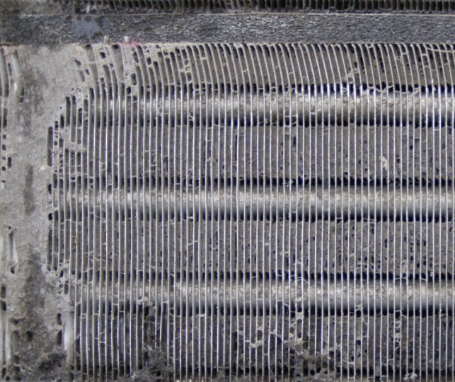

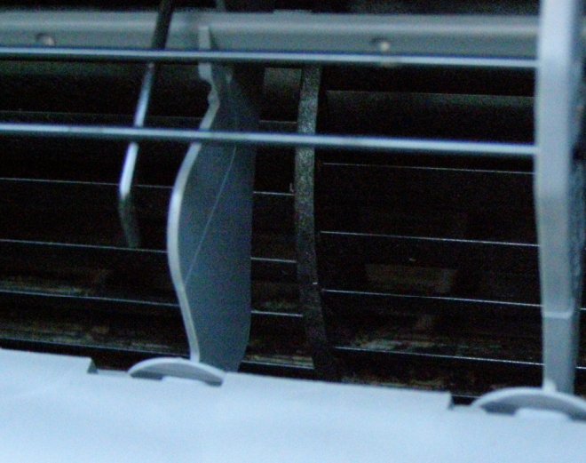

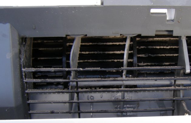

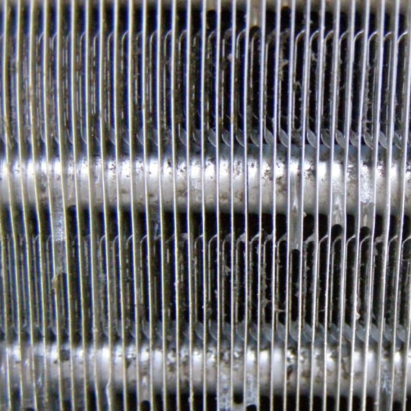

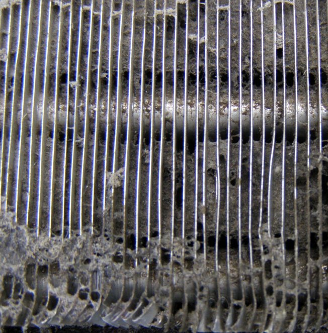

Paneks siis mõned illustratiivsed pildid ka üles - soojuspump olnud kasutuses neli aastat (elukondlik tegevus koos mõningase tolmusema remonditegevusega):
a) siseosa soojusvaheti
- enne puhastamist:
- peale puhastamist (suruõhk + fairy-pesu):
b) siseosa ventilaator:
- enne puhastamist:
- peale puhastamist (fairy-pesu + kruvikeeraja otsaga puhtakskraapimine):

madis64 kirjutas:Paneks siis mõned illustratiivsed pildid ka üles - soojuspump olnud kasutuses neli aastat (elukondlik tegevus koos mõningase tolmusema remonditegevusega):
:thumbsup: Väga illustratiivsed pildid näitamaks seda, milline saast, vaatamata tolmufiltrite hoolikale igakuisele puhastamisele võib siseosa aurustile-soojusvahetile koguneda. Selline seisukord alandab märgatavalt soojuspumba küttevõimsust ja efektiivsust.
Samas tundub, et peamine aurusti ummistumise põhjus on ikkagi selles, et pumpa kasutati remonditööde ajal. Ehitustolm (tsement, kips) on peenem, kui tavapärane "kodutolm" ja ei jää tolmufiltritele pidama ning võib soojusvaheti lamellide vahed lausa kinni kittida.
Seepärast tuleks ehitus-remonditööde ajaks õhk-soojuspump välja lülitada ning tolmumise vältimiseks siseosa kilega katta. Kui kütteks muid valikuid pole, kasutada odavat el-puhurit.
