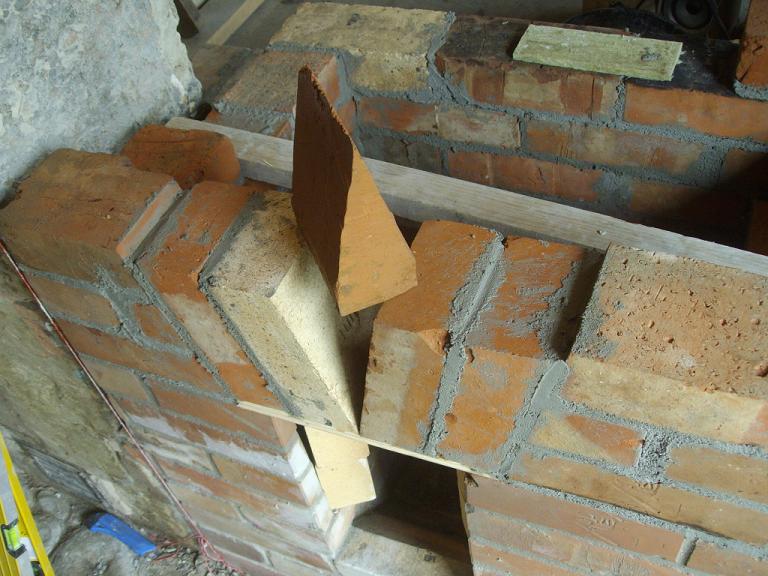

Re: Pottsepatööd - puhas nauding.
Postitatud: 31 Juul 2010, 22:15

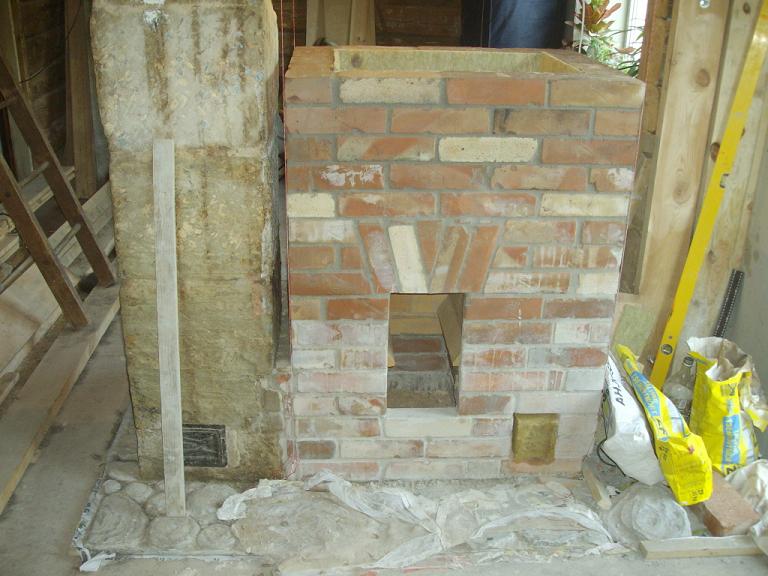

Postitas motamees

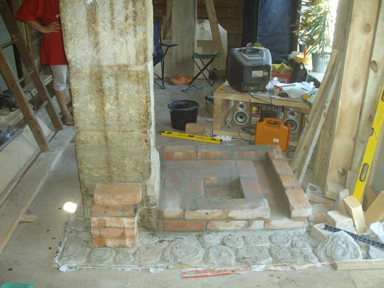

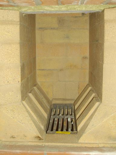

Alustasin samotiga juba tuharesti alt. Nii sai kolde piiril juba kasutada koldesegu. Silluseks kasutasin kahte kivi, mille lõikasin veidi kaldu ära. Ja nii paistab kolle ukseaugust.
Kolle seest.
Kolle seest.
Postitatud: 02 Aug 2010, 21:37
Postitas motamees

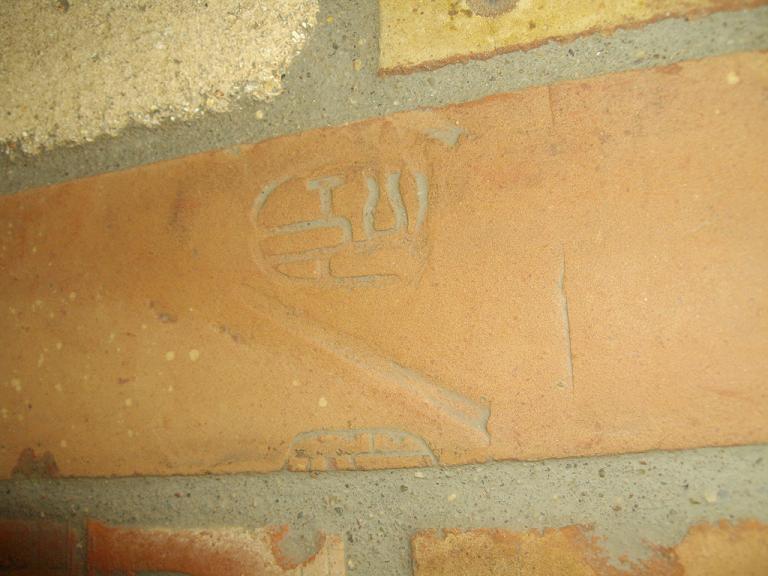

Mis logo?
Mis logo?

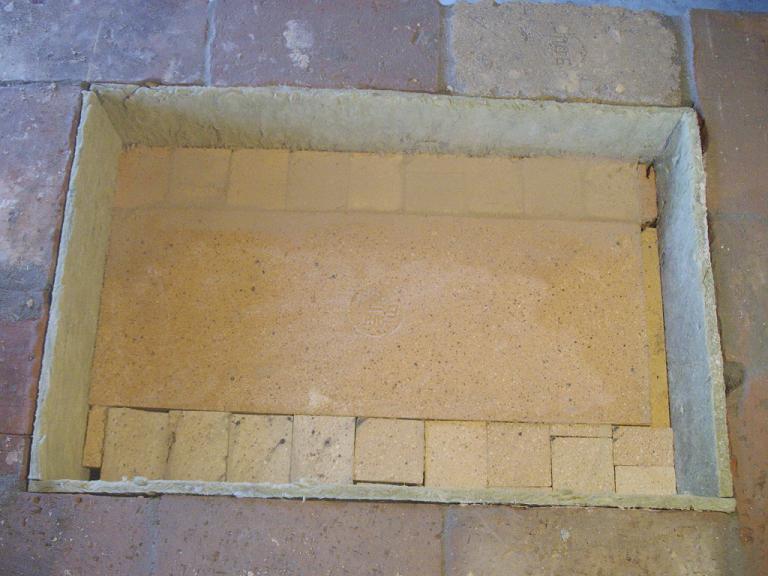

Postitatud: 27 Aug 2010, 20:18
Postitas motamees

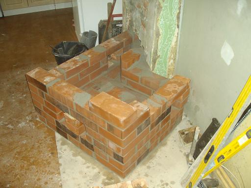

Veel tuleb üks ahi teha vanadest kividest.
Põhi maas
Põhi maas

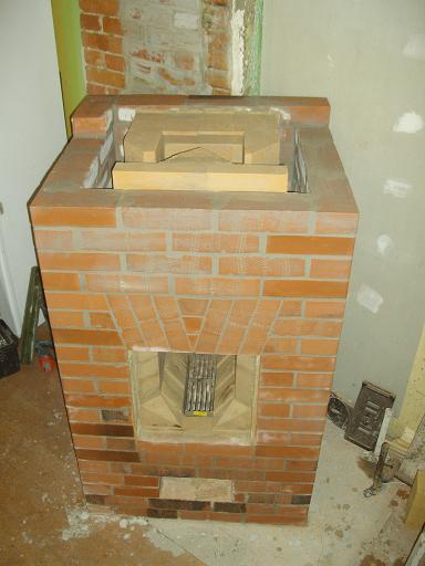

Postitatud: 29 Aug 2010, 21:18
Postitas motamees
Vähekese arenguid ka.
valmis kolle lähemalt

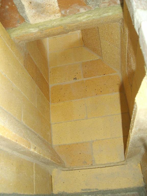

Postitatud: 30 Aug 2010, 21:54
Postitas motamees
Päevad läevad, ahi kasvab.
kolle sai valmis
kolle sai valmis

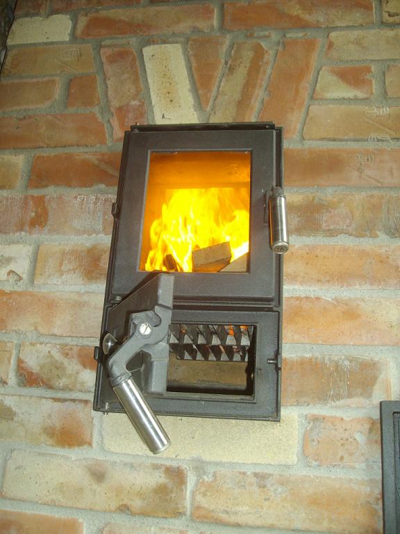

Postitatud: 31 Aug 2010, 21:29
Postitas motamees

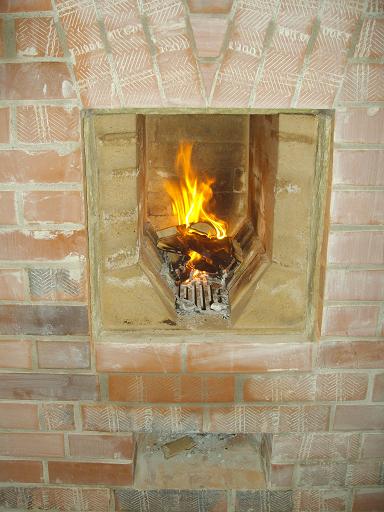

Muidugi proovituli ka.
tuli ahju.JPG (44.35 KiB) Vaadatud 17148 korda
