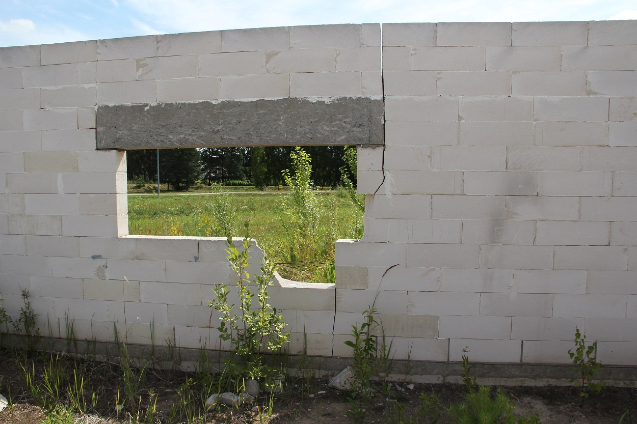

Tegin ühe pildi troostitust ehitisest.
Mis võib olla valesti, et endal sellist asja ei juhtuks?
Seal all on taldmik, kaks rida vundamendiplokke, peal armeeritud tasandusvalu....
