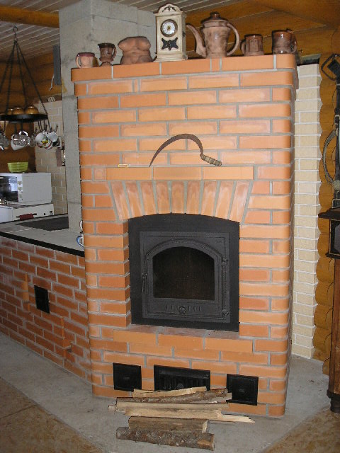

vabandan heintsi ees, et uut teemat ei algatanud, aga äkki aitavad minu pildid diskussiooniga (ei tea kas see sõna sai õieti) sind! :D

Pole sellist lahendust veel näinud, et uks on sisemise voodri küljes. Võlv on muidugi ilus!

tonu.kv@hot.ee kirjutas:vabandan heintsi ees, et uut teemat ei algatanud, aga äkki aitavad minu pildid diskussiooniga (ei tea kas see sõna sai õieti) sind! :D
Ahi korralik, sillus ületab proffide esitusi,...
Kas sa diskuteeriks oma ahju väliskesta paksusest ja selle omadustest midagi siia. :scratch:

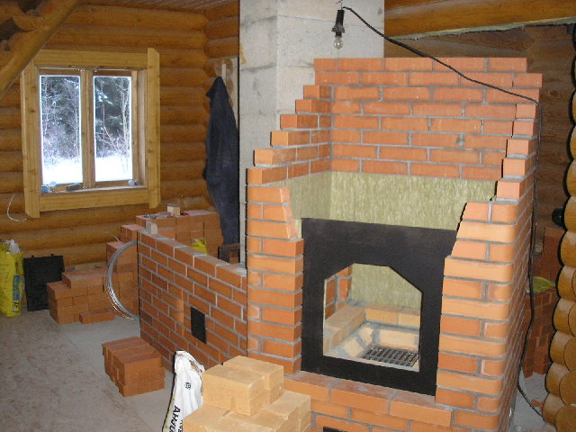

Nagu juba aru saite, siis tegemist on voodriga kamin-ahjuga, milleks on kitsas tellis ja vahel 1 cm vill. Kuna ahjul on selline vooder ümber, siis ta hakkab sooja andma natukene hiljem, kui ilma voodrita või siis pottidest ahjud. Kiviahjude pottahjude erinevused ongi selles, et: pottahi läheb kiiremini soojaks, annab teravamat kuumust ja jahtub kiiremini maha, kiviahi aga läheb aeglasemalt soojaks, ei anna nii teravat kuumust, aga see eest annab pikemalt ühtlast soojust. Talvel, kütteperioodil, ei tohiks lasta kiviahjul maha jahtuda, tuleks iga päev korra kütta. Seda antud kamin-ahju hakati ehitama väljast poolt sisse poole, et siis alustati voodrist, panen ka ühe pildi ehitusest.

Tore endiselt :thumbsup: aga ära piltidega nii tagasihoidlik ole ja kindlasti võiksid teha oma ahjust huvitava teema paljudele.

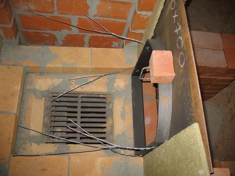

Mis mulle meeldib... traadikera! Ja roostevaba. Siin on hea tegija järelikult. Ikkagi, pole sellist raudplaati ukse taga varem näinud. Huvitav igatahes, ka mulle, kes ma asjast suurt midagi ei jäga.

Huvitav variant jah,nagu aru saan,kinnitub uks selle plaadi külge :scratch: Võik lähemalt sellest rääkida,kuidas see plaat seal seisab või kinnitub,kas on malmist jne.

voltts kirjutas:Huvitav variant jah,nagu aru saan,kinnitub uks selle plaadi külge :scratch: Võik lähemalt sellest rääkida,kuidas see plaat seal seisab või kinnitub,kas on malmist jne.
Ahjuukse taha on pandud 3 mm metall plaat, mis muudab ahju ukse ava väljanägemise veelgi suuremaks ja praktiline väärtus on selles et kohe, kütmisel hakkab see paat ka soojust kiirgama, nagu ka klaas ahjuuks. Uks sai kinnitatud nii, et ukse kinnituskohtadest sai läbiaetud roostevaba traat, mis läheb seest poolt kivide ja segu vahele. Sees pool on metallplaadi taga laotod šam.kivid. Igatahes uks on tugevasti ees küll!

Kas see metallplaat kuumuse käes mingeid vigureid pole hakanud tegema?Plaat on lihtsalt lahtiselt siis kolde ja välismüüri vahel,muidugi villaga isoleeritud.Miks mulle on tunne,et kolle on sama seguga laotud,mis väline kest,või tundub mulle lihtsalt pildi pealt.Kolde segu ikka natu kollakam peaks olema?

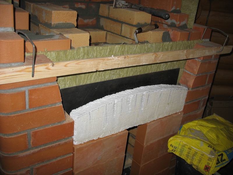

Vene shamottsegusid on tumedaid kah. Minu arvates hirmus pask: mõistlikum on saviseguga teha nagu siin vist tehtud ongi.
Mul on hoopis teistsugused märkused:
1. Tee oma teema ja lase model sellesse puutuvad postid ümber tõsta. Sa oled seda väärt :thumbsup:
2. Kolde vuugid paistavad piltidelt kuidagi jämedad olevat :scratch:
3. Kaarsilluse korral peaksid kaare alumises osas kivid ilma seguta koos olema. Selliselt nagu Heintsi piltidelt näha võib.
4. Rest tundub mulle liiga suur olevat.
5. Väga osavad ja tööd hõlbustavad fikseerimisviisid (näiteks taustapleki ja kaarsilluse paigaldamise puhul). Autori lahkel loal võtan töövõtted kasutusse :hello:

Aga Stupituuser, miks peaks sellisel võlvil, kivid alt kokku jooksma? Mida see annab? Ei oska selles mingit loogikat näha. Iseasi oleks tulekoldes, sest kui kivid koos, ei saaks savi välja pudiseda.Lihtsalt huvitav oleks teada?

Mitme milline vill sul seal vahel on.Pildi pealt tundub ,et 2mm.Eesti shamott segul pole häda midagi (hall )igal juhul tasub enne sellega laduda kui saviseguga ja väikse vuugiga.Sillusel oleks jah parem kui vuuk on koonuses siis seisab see segu seal paremini.Muidu tubli töö :good:

voltts kirjutas:Kas see metallplaat kuumuse käes mingeid vigureid pole hakanud tegema?Plaat on lihtsalt lahtiselt siis kolde ja välismüüri vahel,muidugi villaga isoleeritud.Miks mulle on tunne,et kolle on sama seguga laotud,mis väline kest,või tundub mulle lihtsalt pildi pealt.Kolde segu ikka natu kollakam peaks olema?
Metallplaat mingeid vigureid küll pole teinud ja päris lahtiselt ta ka ei ole, vaid on tihedalt kivide vahel kinni. Kolle on laotud šamotiseguga.

virgor kirjutas:Mitme milline vill sul seal vahel on.Pildi pealt tundub ,et 2mm.Eesti shamott segul pole häda midagi (hall )igal juhul tasub enne sellega laduda kui saviseguga ja väikse vuugiga.Sillusel oleks jah parem kui vuuk on koonuses siis seisab see segu seal paremini.Muidu tubli töö :good:
http://www.hot.ee/kaminad
Vahel on 1cm (TUL 10) tulekindel klaasvill, kolde vuugid on tegelt väiksemad kui kohati piltide pealt paistab!
