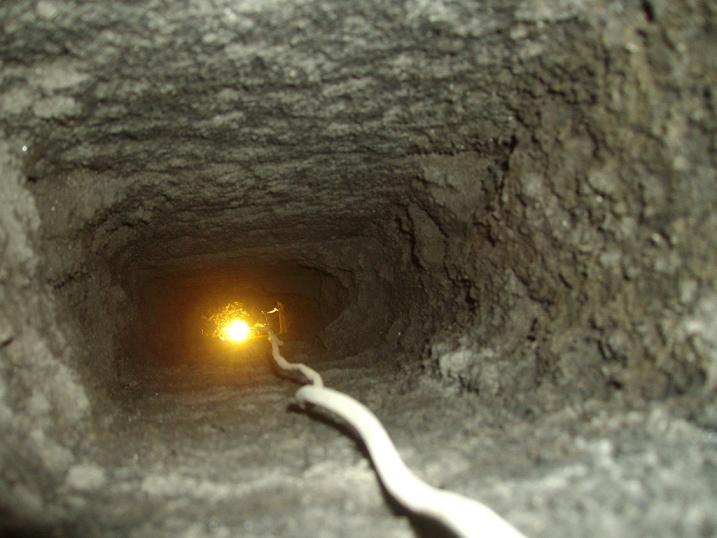

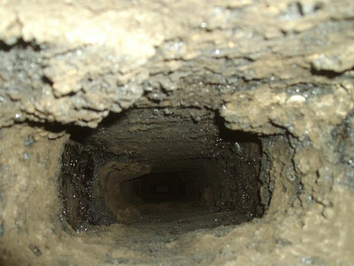

"Konarlik"korstnalõõr
Korstnalõõr seest.JPG (57.4 KiB) Vaadatud 6140 korda
Ja ka tõmbab probleemideta.
karvane sisepind.JPG (54.98 KiB) Vaadatud 6140 korda
Pildil olevad konarused ei takista tõmmet mitte üks raas.

motamees kirjutas:Pildil olevad konarused ei takista tõmmet mitte üks raas.
ala310 kirjutas:... Ja kas mingeid tuule keeriseid ei teki tõmbega kui on konarlik ?
Kui korsten on määratud tõmbama, siis ei takista seada ka konarused.
Ongi nii,et ei tarvitse tõmmet rikkuda,kuid sellises seisus korstnad koguvad niiskust,mis pahatihti tuppa kipub piginirena imbuma. Ei ole ju korstnas ööpäevaringselt 100 ja rohkem kraadi ja siis toimib selline lõõr pigem svammina!
