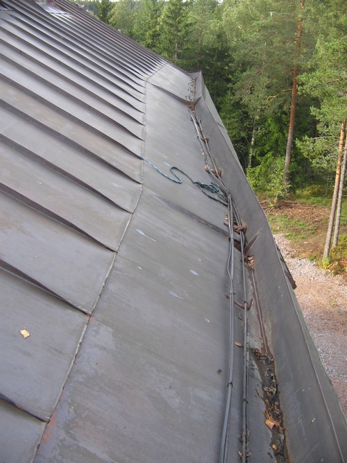

Oleme paigaldanud neelu põhja küttekaabli mis pannakse vihmaveesüsteemi- klient rahul ja mure kadunud.

Kuidas, aga oleks pädev kinnitada seda kaablit neelu külge?

Postitas taastaja
Ehk leiad siit ideid ka püstisemasse neelu kaabli paigaldamiseks. Praegu kehtivas RT 85-10862-et pole täpsemalt selle paigaldamisest sõnagi.
plekitööd 015.JPG (107.44 KiB) Vaadatud 2772 korda

Postitas ES
Ei näe küll mingit mõtet kaablit sinna panna. Kivikatuse üks pluss ongi,et saab lihtsalt katkiseid kive vahetada. Ega see kaabel ei kesta ka lõputult ja iga kevad tasuks kogu katuse kivid üle vaadata.
