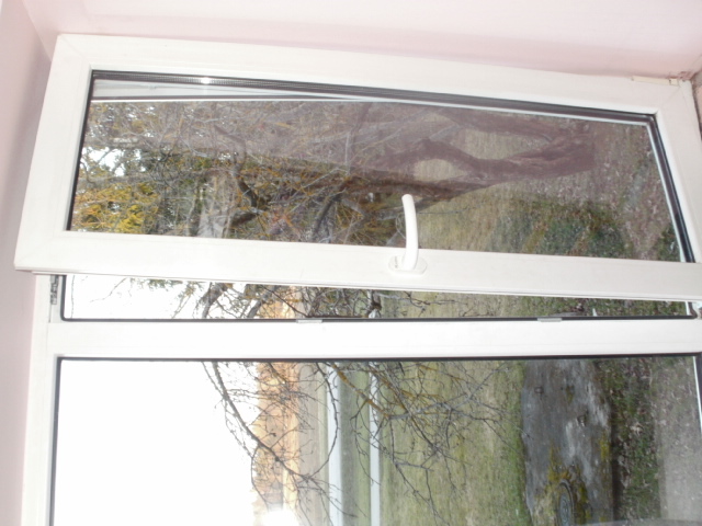

Tere minust targemad sellel alal!
Kodus otsustati teha aknapesu päev ja siis teadusti mulle, et kahel aknal, kui avada täiesti ehk link keskmises asendis, avaneb ka tuulutuse osa. Ühe akna sain reguleerimisega korda, aga teisega on jama ja vist sellepärast, et plika teatas sellest alles nüüd, kuigi pidi jamama juba pikemat aega ning see julla, mis seal üleval liigub kui link keerutada, on arvatavasti kulunud ja ülemine osa ei seisa seal sees. See tüdruku toa aken on ikka väga pidevas kasutuses. :) Kas annab kuidagi veel seda parandada? Tänud ette!

Aken, soovin avada täielikult, kuid koos täieliku avanemisega kukub ka tuulutuse variant lahti ehk mõlemad koos ja aken poolviltu. Uurisin-puurisin ja oma arunatukesega jõudsin järeldusele, et akna pealmise osa küljes on U-kujuline jublakas/siin, mis liigub edasi-tagasi kui linki liigutada. Selle kohal on omakorda lulla, mis peaks seal siinis olema kui akna link on keskmises asendis. Püüan ka pildi sellest saada.

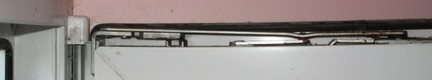

Panen pildid kah
Sellel ülemisel pildil on raami küljes see väike U-kujuline "siin", mis liigub ja ülemine peaks olema selle sees kui link on keskmises asendis ehk "aken täielikult avatud", kuid mul on täielikult sõna otseses mõttes nagu alumisel pildil näha. :)

Kui käärid on sirgeks painutatud, siis pead raami tõstma või ülevalt hinge sättima, et see julla kaldhoova küljes olevas soones püsiks.

See ülemine hingehoob on vähe keere, painuta see sirgeks ja ilmselgelt akna leng liiga kõrgel st. pead raami tõstma, siis hakkab akna tihend ka tööle.

Kaugelt näha ju et aken alla vajunud , alumise hinge juurest võta plastkate maha ja keera 6 kant võtmega 4 tuuri vähemalt peale ja mure murtud .

Paremal nurgas on palstikust tuutu, mis käib ülespoole tõmmates hingelt maha. Sreaql sees peitub 4mm. 6kant reguleerimis kruvi. Keerad seni akent ülespoole, kuni sulus hakkab ülevalt vastu käima ja siis ühe tiiru tagasi. Peakski olema korras.

Ei hakanud korralikult tööle, esialgu, sest akent eest ära võtta tahtes avastasin, et ülemise hinge stopper läheb vastu aknapalet ja ei tule lõpuni välja. Keerasin nii alumist regullikruvi kui ka ülemist, aga tolku ei mingisugust. Kas stopper tuleb ka allapoole tõmmates välja? Las ta praegu olla, nagunii tahan suve poole värskendusremonti teha ja eks siis vaatab.

No on huumor! Kas on tihvti ülevalt pistetud või? Vähemalt päris hingedel on tihvt kraega ja läbi seda tõmmata ei saa. Pildil näha, et suluse nippel on õigel kohal ja raami tõstmisega peaks see kaldfunktsiooni avamisasendis sulgema. Kui alumise hinge reg. tikkpolt on põhjas ja raam soovitud kõrgusele ei tõusnud (käärhoob raamiga paralleelne) pead alumist hinge mingi kõrgust andva lisa tihvtiga tuunima.

Lugesin veelkord kõik postitused üle va. enda omad (neist polnud nagunii mingit kasu) :) ja lõpuks taipasin, mis kruvi te mõtlesite akna tõstmiseks ning leidsin selle ka üles. Nüüd on uus häda, pole nii pikka kuuskanti, mis sinna põhja ulatuks, aga küll ma homseks midagi välja mõtlen, sest mul on neid väänatuid, mööblite kokkupanemiseks väntasid hulgim.

Hakkama sain! Aken käib ilusti igatepidi, aga nüüd on minu jaoks järgmine jama kaelas- igav hakkab kui naine enam ei nääguta, et millal sa selle akna ükskord korda teed. :)
