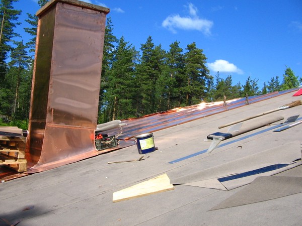

Postitas taastaja
Robi 1 kirjutas:Saab nüüd järgmine nädal üks valtskatus avada, mis on pandud 30 a. tagasi otse rubroidile. Väga tahaks teada mis seal all plekiga on toimund.Igatahes väljast on kõik ok.
Teen Sulle ka see aasta tööd juurde mida 30 a pärast saad avada.....
