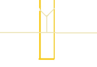

Postitas Aare Katused
Tere !
Y lõige tehakse sarikapeal, kohalt kust aluskate alla murtakse. Et aga asi saaks tuuletihe ja et ka tuisusula ei valguks seinale on vaja teha rida ettevalmistusi nendes sarika-seina ühendussõlmedes.

Pealtvaates lõikan nii sarika kohalt tuuletõkkepaberi lahti jah?

Jah, ainult, et lõige on vales kohas.

Mind teeb antud lahenduse juures mõtlikuks, kuidas on takistatud vee ligipääs tuuletõkkele. Kui see ei ole takistatud, siis minu meelest on selline teguviis tellija suhtes isegi natuke kuritegelik, kuna aluskate on ju ikkagi mõeldud vee juhtimiseks sinna, kuhu ta peab minema. Kuhu ta aga ei pea minema, on tuuletõkke sisemus ja soojustus. Sellepärast ei pea ma seda parimaks lahenduseks. Aluskate võiks minna ikkagi lõpuni välja. Kodanik Aare poolt pakutud lahendus tundub mõistlik kui antud sõlmes kasutada kahte paani aluskatet, kus üks keerab alla seina peale ja teine läheb mööda sarikaid.

Tänan huvi eest ning tore on kuulda põhjendusest ja avastusest. Uudo loe korralikult minu postitust 15 Juun 2011, 08:31( Et aga asi saaks tuuletihe ja et ka TUISUSULA ei valguks seinale on vaja teha RIDA ETTEVALMISTUSI nendes sarika-seina ühendussõlmedes). Ehk siis Uudo lõpulause annab vastuse.

Veejooksu seinale ei pea takistama, vesi jookseb füüsiliselt oma teed, kogu sõlme ehituse nn. saladus on lisapaani kasutamine aluskatte all.
