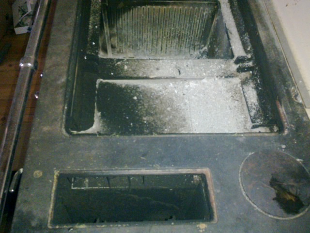

Mida arvate - kas saab ehitada tavalise õhkkütte metallpliidi veesärgiga pliidiks ümber? Mõni aasta tagasi ostsin mõtlematult ilma veesärgita pliidi, nüüd oleks hea kui küttetorustik sees oleks pliidil tarbevee boileri soojendamiseks. Mudel Sideros, 8.4kW. Lisan ka foto pliidi sisemusest. Oskate tegijat soovitada? Tänan.

Postitas Kalvis
Osava tegija käes on kõik võimalik.
Teeb antud juhul muret kolde või torude paigutuse ruumi väiksus kuhu lisada küttetorud.
Samuti pead arvestama, et torud tahmuvad kergesti, neid peab olema hea puhastada.
Hea soojusneelamise tõttu võib probleeme tekkida suitsugaaside korstnas oleva temperatuuriga.

Googeldasin pisut selle pliidi nimega ja leidsin mingi pildi ka eestvaates,tundub et sellel on kolde ja tuharuumi uks ühes tükis.Kui nii siis ei soovitaks sellele pudelit sisse aretada.Kaubanduses pakutavate väliselt sarnaste pliitide sisu erinev ja sellel paistab olema palmist kolle ja pliit ikkagi projekteeritud selliselt ,et seal pudelit pole.Susannad näiteks samottkoldega ja sellele ka pudelid saadaval ja suht lihtne paigaldada.
