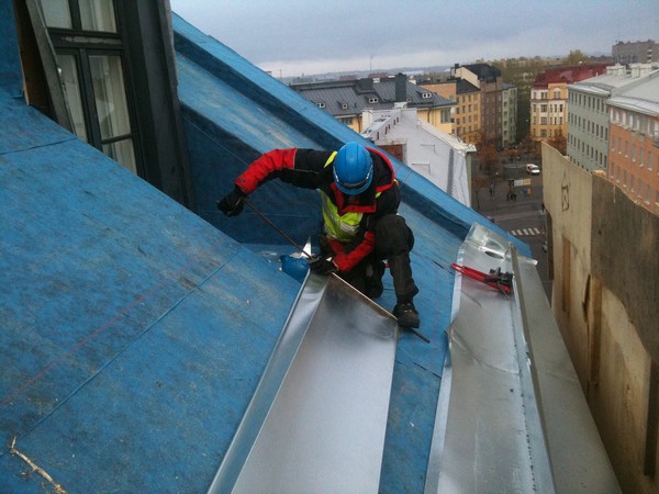

Pildil on näha nyyd see aluskile, mis omakorda veel kaetud koormakattega. Ausalt öeldes on väga raske ka tööd teha kui selline pind kogu aeg jalge all on.

See on selline materjal, mis kogub enda alla kondensi.Alt kergelt karvane, sees klaaskiud ja bituumen. Peab vett ja ei lase ka öhku läbi.Mul teises arvutis ka pildid rullist ( vöin pärast lisada). See on sege nii omanikule, kui ka puuseppadele, kes seda maja ehitavad, et see materjal on täiesti vales kohas. Objektil käis ka yks tuttav arhitekt, kes sammuti imestas seda teemat. Mind teeb see rumalus lihtsalt haigeks ja ei taha tööle minnagi. Nokitsen hoopis teiste teemade kallal, kuni asjale selguse saab, et kes vastutab ikkagi. Minu töödele on vähemalt 5 aastat garantii, siis kui ise saan asjade kulgu juhtida.Praegu, aga asi inetu.

Aga selle objekti " rakennussuunitelijaga" vaielda pole mötet. Läksid paanid selle märja kaltsu peale ja sinna see niiskus jääb znplekki söövitama. Ma ei anna, siiski mingit garantiid ka! Lihtsalt ajudele käib see ka, et liikumine sellel kilel vöimatu ja tuleb kogu aeg prusse ja redeleid jalge ette kruvida ja eest ära jälle. Ja kinnitusi ei tea ka alati kuhu panna, sest ta kipub ikka selle lauaprao yles leidma.
Körvalt naabrile tehti ka just samasugune katus, aga see kile pandi ainult jalarennide alla. See tunduks möistlikum varjant, sest sinna alla pannakse tavaliselt plekk nagunii kui väga hästi teha ( ma möksitan siiski topeltpleki kohad kokku ). Siiski kuumaga, vastu plekki see materjal kaua vastu ei pea ja see pole muud midagi kui yks suur kliendi petmine ja lollitamine. Aluskate tuleb panna ikka ja ainult nii nagu Rokikas kirjutas.

Panen Taastaja rahustamiseks möned tänased pildid, et ta ei arva nagu ma siin ainult ahjudega tegelen.Ikka " mehetegusid" teen ka. Libe on raisk!
