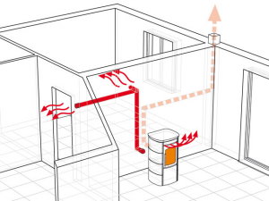

Kas kindlasti on soov kütta puudega? Üks varjant on panna ka pelletikamin kas siis keskkütte oma või õhkkütte oma ning viia soe õhk mööda maja laiali. Kui tekib küsimusi siis vaata www.pelletikaminad.ee või helista julgelt 5126766.

Üks variant oleks tõesti õhküttega pelletikamin. Ideaalne lahendus oleks teie jaoks see kui teete väikse pliidi, mida kasutad siis kui mõnusalt aega on ning argipäevadel kütab sul kõik ruumid soojas pelletikamin. Kindalsti võidate ka rahas kui teil just endal metsa ei ole. Vaadake meie kodulehelt ühte head võrdlustabelit kütteväärtuse ning hindade kohta. Kui olete asjast huvitatud võtame teiega ühendust nii et andke märku.

tuiskar kirjutas:...Mis siis halba on pelletikaminas...
Kamin on rauast ja küta millega tahad, see soe on hoopis midagi muud, mis kivist küttekoldel.
Sinu pildil on soe viidud kenasti teise tuppa. Kuidas aga saab jahtunud õhk tagasi kamina juurde, sellest vaikitakse targu. Egas tuba saa lõhki puhuda.
Kõva külmaga on sooja õhu vedamine torude kaudu ikke nadi ka. Seda jääb väheks.
Näiteks mitu KW suudab läbi lasta üks soojatoru? Kas pelletkamin vajab töötamiseks voolu?

Ma ei võrdlegi pelletikaminat kiviahjuga, lihtsalt on see üks mugav lahendus oma elamist kütta. Väga kõrgelt hindan kiviahjusid aga lihtsalt see on üks alternatiiv. Nagu ma eelpool mainisin siis hea lahendus oleks pelletikamin koos mingi muu alupuu küttekoldega. Kamin vajab tõesti lisaõhku töötamiseks. Seega oleks vaja tuua õuest õhukanal kaminani kuigi minul on see töödanud ilma õhukanalita pea 5 aastat ja ei ole probleeme. Ja kamin vajab töötamiseks elektrit. Kordan veelkord, et see on hea alternatiiv kuidas oma elamist kütta, nii et head pottsepad ärge pange pahaks. :)

motamees kirjutas: Kuidas aga saab jahtunud õhk tagasi kamina juurde, sellest vaikitakse targu. Egas tuba saa lõhki puhuda.
Hermeetiliselt suletud ruumid sul kodus või?
kaminahi kirjutas:Isiklikult ei pane kuidagi pelletikaminat pahaks , küll aga eksitavat reklaami. Tunnistan, et leiaks isegi sellisele kaminale otstarbe, kuid antud teemas kindlasti mitte ehk pehmeltväljendudes soovitaks ühte halupuu küttega soojustsalvestavt ahju kaaluga ca 4 tonni ja korralikku :thumbsup: leivaahjuga puuküttega tellispliiti.
See "riistvara" maksab ju tellides kokku kuskil alates ~5000€+sellele kooslusele sobilik korsten ja vundament.
Pelletikamin ~2000€ ja ülejäänud raha eest võib osta 7-8 aasta kütuse.

Kohe näha, et Piiritusesõber pole õhkküttega üldse kursis.

On siis lõhkipuhumise oht või tõesti. :scratch: Toad hermeetilised ning ruumidevahelist õhuliikumist ei esine? Siis järelikult ka ventilatsioonipakkujad valetavad kui väidavad et magamistoast sisse ja WC välja on toimiv lahendus. Sellepärast siis tahategi jätta kõik vana stiili et siis olid lukuaugud suuremad ja sealt toimus ka ventileerimine. :think:
