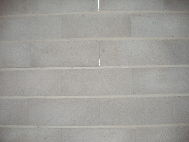

Mis jutt see nüüd on? 20 mm. vuuk on pigem ikka liiga paks mitte paras. Arvestuslikult peaks vuugi paksus olema ~15 mm. See siis horisontaalne vuuk. Soome "Leca" plokil lausa 5 mm.
Kui tegemist 200 mm või paksema plokiga siis väikeeramu puhul võib üldjuhul püstvuuk tühi olla (Lecal näitaks punn-soon ühendus otstel)
Ei vaidle vastu,võid ka liimiga paigaldada plokke kui suudad.Ma isiklikult ei ole neid säästumaju teinud kus iga asja pealt kokku hoitakse(nagu nt need vuugid,25mm sokli soojustus,olematu hüdro jne)
Ma tiba suuremate osmikutega tegelenud,kus on ka projektis ilusasti välja toodud vuukide paksus jne.Toon ühe näite kus oli vuugi paksus nõutud lausa
25mm ja ilma igasugu õhuvaheta segus.
pilt on muidugi kusine aga kaugelt juba näha et ladumisel on rämedalt eiratud kasutusjuhendit :)

Re: Vigane vundament?
Postitatud: 17 Aug 2012, 12:35
Postitas ristokru
t800 kirjutas:
ristokru kirjutas:Uurisin veel asja ja kas nii oleks õige mul teha.
Fibo kaevan u. 30-40cm sügavuselt välja (rohkem lihtsalt labidaga sügavamale ei saa). Katan fibo krohviga. Krohvi peale peno liim ja peale EPS 120F Perimeeter 5mm+5mm peno. See tuleb vist suruda kõvasti vastu liimi ,et õhk liikuma ei hakkaks ja soojakadu vähem!? Ja kogu soojustuse ka siis 30-40 cm, sealt edasi jääb vana 5cm peno.
On sellest kasu või arvamusi?
Risto
5mm+5mm?
Mõtlesin ikka 5cm :)
Nüüd käis vaatamas ka firmast üks ehitaja kes tegeleb vundamentidega ja tema arvamus oli ,et las jääda nii nagu on!
AGA lasta vahuga kõik penoplaadid kinni ,et kusagile ei jääks õhu vahet. Pidi piisama ka juba sellest 2cm,pea ,et mul enam tuul läbi ei jookseks nagu hetkel.
Krohvimine+uued plekid ja muus asjad juurde pidi olema nii suure kuluga juba ,et ma ei võida sooja arvelt ammu nii palju tagasi .
Kuna sees pool maja ka peno olemas pidi aitama ka juba palja fibo kinni panemine.
Muidugi heaks ta seda ei kiitnud aga kõige loogilisem lahendus olevat hetkel.
Arvamusi?
