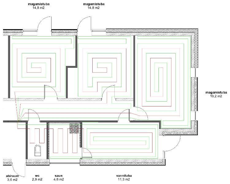

Käkerdasin cad-iga mingi asja valmis oma majale! Kas panin väga mööda? Millised arvamused, kas esiku peaks eraldi sektori vedama?
Muidu tavaline maja! Natuke rohkem soojustust kui müügiks ehitataval. Näiteks betooni all 200mm. Esimene tagasi pööre välisseinal 150 järmised samm 300mm. Vannituba samm 250mm. Toru tuleb 20mm.

Mis on iga ruumi kontuuri pikkus meetrites. Märgi voolusuunad peale.

Veikko kirjutas:Mis on iga ruumi kontuuri pikkus meetrites. Märgi voolusuunad peale.
Kõikidesse hoonetesse läheb roheline peale ja läbib alguses välisseina joone edasi tagasi. Kontuurid näitab cad vastavalt vasakult paremale toad 54, 67, 94 ja vannituba, saun, wc 76m.
Kui maja korralikult soojustatud siis see mille joonistasid töötab hästi. Vaatasin oma majal projekti seal oli maha keritud 3,8 jm 20 mm toru ühe m2 kohta.

Vannituba võiks 150mm sammuga panna.

wc-saun-vann lahenduse teeks esmapilgul mina teisiti, sest vähemalt mulle tundub, et wc põrand võib sellisel kujul jääda üsna jahe. sauna pole seda põrandakütet samuti eriti vaja

xjan kirjutas:wc-saun-vann lahenduse teeks esmapilgul mina teisiti, sest vähemalt mulle tundub, et wc põrand võib sellisel kujul jääda üsna jahe. sauna pole seda põrandakütet samuti eriti vaja
Ei jää see wc jahedaks ja saunas on ta hea, ruum ju niiskem.

Ei ole just kõige õigem inimene selles teemas kommenteerima, paari sõnaga isiklikke kogemusi. Endal panin maha 16mm toru 150mm sammuga ja koridori ei teinud samuti eraldi kontuuri, kuna sealt jooksid läbi nagunii ülejäänute torud. Hiljutise kortermaja termovaatluse käigus käidi läbi ka kõik korterid ja meie korteris näitas igatahes väga ühtlast soojajaotust põrandal ja seda nii tubades kui ka koridoris. Ise tagantjärgitarkuse ja -targana arvan, et vannituppa oleks võinud, kas suts jämedama toru või peenema natuke tihedamalt maha lappida.
stc 101 kirjutas:... Esimene tagasi pööre välisseinal 150 järmised samm 300mm. Vannituba samm 250mm. Toru tuleb 20mm.
Kas see 300-ne samm liiga hõredaks ei jää ja sooja-külma tsoone ei hakka tekitama? Kahtlustan samuti, et WC jääb jahedaks, sest endal küll m2-d poole vähem ja ega sinna seda kontuuri ei mahtunudki eriti ning tundub muudest ruumidest jahedam. Aga võib-olla ongi hea- ei jää soojas magama. :)

Peldik ei peagi palav olema ,omal 2m2 peldik,poti eest jalgade alt üks kaareke pandud ja pole probleemi.

WC-s vii torud ka välisseinani.
Ruumidesse võiksid minna uste alt, nii ei jää ukse kohale nö külma tsooni.
Kontuuride paigutamisel tuleks arvestada ka põrandakatteid. Sauna-WC ja esiku paneks eraldi kontuuridega. Nii saad sauna ka kütteperioodivälisel ajal 'kuivatada'.
