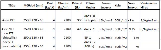

Lode on deklareerinud survetugevuseks:
*ahjutellis --25N/mm2
*viimistlustäistellis --50N/mm2
Viimistlustäistellist, (korstnatellis, aiapostitellis, müüritellis) on lubatud kasutada ainult ahjude, kaminate välisvoodris.

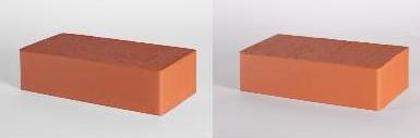

ASERI TÄISTELLIS

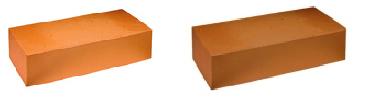

LODE TÄISTELLIS
VÕRDLUS
Aseri mõlemal tootel kasutustemperatuur kuni 700kraadi C
Lode toodetel kasutustemperatuuride kohta andmed puuduvad, aga korstnatellise ehk VTT (cimney bricks) kohta on tärnikesega märkus: võib kasutada ainult ahjude ja kaminate välisvoodris.
