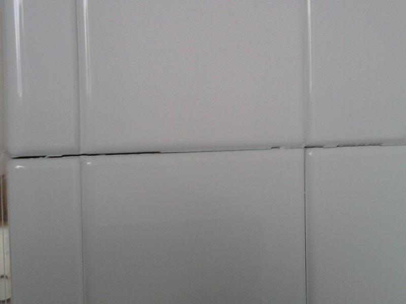

Kaks talve vana pottkiviahjul pudenep vuugisegu.Kütmise ajal taga küljel 2-3ja 3-4 pottite rida vahel tekkib pragu,kui kogu ahju temperatuur läheb ühtlaseks pragu kaob,aga vuuk mõnes kohas jai tühjaks.Mida soovite teha,mis vuugisegu kasutada või ahi valesti ehitatud.
Re: Pottkiviahju vuugi probleem
Postitatud: 31 Mai 2012, 23:12
Postitas maunoahjud
Pakun, et tegu umbkoldega ahjuga!?! Tegu on ilmselt piirkonnaga, kus umbkolde korral shamott, umblõõri ülemises servas vastu potti astub ja shamottide paisumisel kuumenedes, rebib seal potte endaga ülespoole. Seda oleks muidugi saanud ehituse käigus vältida, kuid ära nüüd kohe uut ahju ehitama asu! Kui suureks see pragu seal paisub? Äkki oleks abiks , kui vuugid täita millegi elastsega nt silikon vms!

Postitas alle
Kütmise ajal
Kütmise ajal
Ahi tulnut vanakoolimeistri kääalt,ei usu et tema tegi mingit tehnoloogia veat.Muidu ahi on vana malline, malm Tartu uksega.

Tegelikult on see asi, mida oleks saanud vältida küll. Tunnistan ausalt, mul on ühe korra endal kah selline asi juhtunud...see oli mu esimene iseseisev umbkoldega ahi;) Edaspidi, kui olen umbkoldega ahju teinud (tõsi küll viimasel ajal enam eriti mitte) Olen tagaseina ladunud kõrist saati üles poole (väljast sissepoole) pott-ahjuplaat-shamott ja sellist probleemi pole enam olnud, ning ahi soojeneb kah ühtlasemalt, mitte nii, et esmalt läheb soojaks tagasein ja seejärel teised.

Kaks korda sama reha otsa??? :banghead: Kui on vanakooli pottsepp ja sellise apsaka läbi laskis, siis ei tahaks hästi uskuda, et ta oma töös miskit muudaks! Krt küll,kaks aastat on selline aeg, et paremaks ilmselt enam ei lähe, sest kui tekkinud prao vahele hakkab järjest kuivanud segu tükikesi pudenema, siis varsti on see pragu seal kogu aeg. Kui oleks veel sissekütmisel ahi, siis oleks mingigi lootus, et ehk rebivad esimese tõusva lõõri voodri kivid, end segu ja pottide küljest kerkides lahti ja asi paraneb.

Ma arvan, et vähem õudukas kui siin pildilolev lõhkine iludus.

Teine asi see vanameistrite oskuste korrutamine. No siingi pilt räägib ju midagi muud ja mitte ainult see pole sedasi ebaõnnelik ahi.

Ja mida teie arvate kui kaua see ahi minul kestab,sees paistab korralik,pragusi pole.Võj esitada kohe tegijale suure pretenzioni ja mõelda uue ahjule. :(
Postitatud: 02 Juun 2012, 15:52
Postitas kaminahi
alle kirjutas:Ja mida teie arvate kui kaua see ahi minul kestab,sees paistab korralik,pragusi pole.Võj esitada kohe tegijale suure pretenzioni ja mõelda uue ahjule. :(
Ahi on ju lõhki. Kas sa lepid sellega või mitte, see on sinu otsustada. Ega see ahi enam kokku ei kasva.
Meistrilt sul muidugi kõik töövõtulepingud ja arved olemas :x
