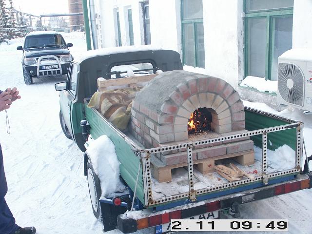

Ehitasin ükskord nalja pärast oma auto kasti leivaahju. No 80 - 100km sain ringi sõita, siis kukkus kokku. Muidugi polnud mingeid meetmeid transportimiseks tarvitusele võetud.
Sai valmis
Sai valmis
Leivaahi terve.JPG (80.83 KiB) Vaadatud 2890 korda

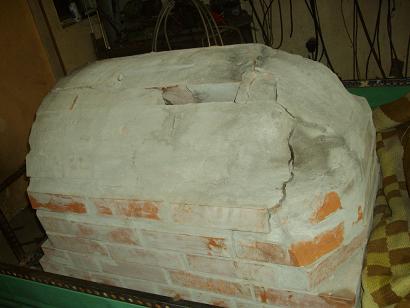

Vibratsioon teeb oma töö
Ja lagus ära..JPG (25 KiB) Vaadatud 2890 korda
Peaksid ikke kohapel ta lõplikult koostama. Nagu Kaminahi juba mainis, võid jupid kodo valmis teha. Nii on sul omal pärast rahulikum olla. Kogu kupatust transportides ei tea sa ju kunagi, kuhu prao on vedanud.
