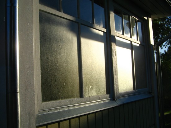

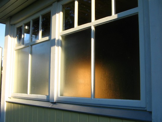

Ma õnnitlesin nüüd ennast ka korralike akende soetamise puhul :cool: Ei pidanudki minema tipptehnoloogiat täis topitud tehasest korralikke aknaid soetama, asja tegi ära küla puidumees, põhimõtteliselt kuuri nurgas.
Tehasest tellitud soome tüüpi akendele tuleb aga kahjuks endiselt kardinaid ette tõmmata muidu näeb hommikuti liiga palju ja hästi välja...
pilte ka

Iroonia on antud juhul kohatu. Hea aken on antud kontekstis väikse soojus-
läbikandega välispiire.
Külaline=taastaja kirjutas:Teil, siis nö saksa tüüpi kitsad aknad. Üleeile täheldasin ka ise seda nähtust :? Sama maja põhikorrusel on ka soome tüüpi aknad, samalt tootjalt. Neid puit-alukaid pole ma veel kunagi "higistamas" näinud. Akna tüübis on ilmselt viga 8)
Kalesy kirjutas: Siseruumide madala temperatuuri korral langeb aknaklaasi väline temperatuuri öösel veelgi enam ning kondensatsiooni tekkimine on siis veelgi lihtsam.
Vajad selgitust?
