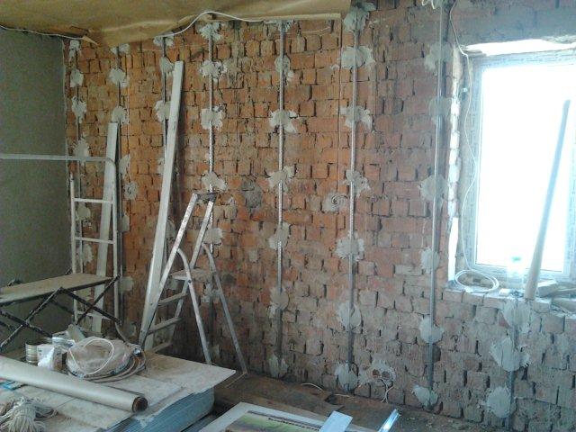

Panen ühe väikse pildi nendest krohvisiinidest.
2012-06-20 11.57.10 (2).jpg (60.65 KiB) Vaadatud 18102 korda
Kui viitsi jännata, siis siinid pätsidega seina, loodid igatepidi ja siis 120cm liibiga täidad siinidevahed, armeerimisvõrk sama krohviga, silud üle ja üks-kaks pahteldust vastavalt kvaliteedile. Värvi alla olen teinud kaks lauspahteldust.
Kipsplaadi paigaldus tuleb rahalises mõttes odavam ja seda just materjalide kulu osas.
Sellel pildil olev sein oli päris jube oma kõikumistega- 0-punktist seina ja siinipõhja vahel oli kohati kuni 40mm + veel 10mm siini paksust. Sirgeks ja loodi sain ca 50m2 sellist II MS järgse sõjavangide toodangut.
