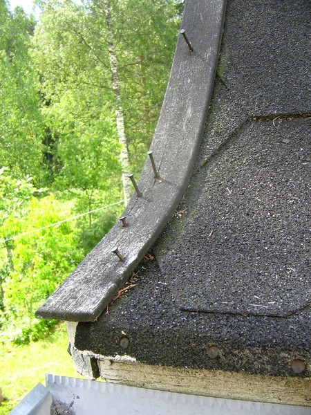

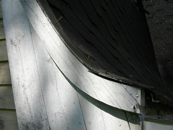

Soomes on paraku need rippuvad liistud suhteliselt lahti tulnud. Vanadel katustel naelad turritavad ja vesi aina tilgub naelte vahelt sisse...
Kuna nad tahtsid niiväga neid küljeliiste, siis lahendasin asja nii, et lõin alla naeltega liistu ja sinna peale valtsisin päris liistu. Soomes on kahjuks üldiselt see suhtumine nii, et kähku valmis ja homme tulgu või veeuputus... Rõõm kuulda, et on ka erandeid...see kohe innustab Soome tagasi tulema.

Ära veel Soome mine, siin saab ju ka lumes hullata..
Eks naelad kipuvad ikka välja ronima kohtades kus puit saab ülemäära niiskuda.
