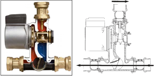

Neljas tööfaas:http://www.cerbos.ee/et/content/25-sega ... sioonipump
Kui teadmata põhjusel tekib elektrienergia katkestus siis segamissõlme pump lakkab töötamast! Sellest hetkest alates läheb segamissõlm vabavoolu töörežiimile. Avaneb vabavoolu klapp ja küttevee ringlus katlast akumulatsioonipaaki jätkub inertsi ning termilise jõu mõjul vabavoolu tingimustes.
Ehk sama olukord on ka peale kütmist, kui suitsugaaside termostaat lõpetab laadimisautomaadi töö.
Selles olukorras on laadimisautomaadi klapp lahti. Klapi paneb töö olukorras kinni laadimisautomaadi pump oma veesurvega.
Kas klapp ka siis kinni läheb, kui vastupidi veevool peaks olema on küsimus. St kui akupaak hakkab katelt soojendama, nagu radiaatorit vabaringvoolu teel.
Ma ise arvan , et kui klapp lähebki kinni vastupidi ringvoolu tõttu, siis sel momendil jääb veevool seisma. Kui vool jääb seisma, siis klapp avaneb ja mingi veehulk läheb läbi. Nüüd läheb klapp jälle kinni jne. Sel moel toimub ikkagi mingisugune akupaagi jahtumine läbi katla.

Mul on sama cerbose segamissõlm. Kuna kütte paigaldanud firmas polnud ühtegi mõtlevat inimest tööl on mul järgmised probleemid.
1. Kui kamin on veel väiksel ringil surub segamissõlm akupaagi alla minevast toorust kuuma vett paagi põhja. Probleem kaob kui avaneb suur ring või sulgen kuulkraani, mis on paagi ja segamissõlme vahel.
2. Kütmise lõppedes jahtub akupaak läbi kamina (ühtegi tagasilvooluklappi süsteemis ei ole). Akupaak jahtub isegi siis kui segamissõlme ja paagi alumise osa vahel olev kuulkraan on kinni. Siis vist uhab paagi ülalt vett kaminasse ja tuleb sealt läbi termostaadi ja segamissõlme tagasi ning läheb uuele ringile krabades paagist kuuma kaasa. Ühesõnaga kaminast akupaaki minev toru on soe kuni paagis sooja vett on.
Ma näen lahendusena kahte tagasivooluklappi üks paagi alt tulevale torule suunaga segamissõlmele ja teine segamissõlmest paagi ülaosasse klapp suunaga akupaagile. Jah jääb see elektrikatkestuse teema aga selleks panin ühe arvuti UPS-i segamissõlmele järgi ja katsetasin, 35 min jaksab ringi ajada - mulle sellest piisab, et midagi keema ei aja. Elekter läheb ära - siiber kinni ja olemasolevats soojusest saab 35 min lahti.
Segamissõlme tootja võiks teha nii, et kui suitsugaasiandur pumba töö lõpetab saab pump siiski aru, et elektri katkestus ei ole ja avariireziimile ei lähe ehk peab oma tagasivooluklapi kinni.
