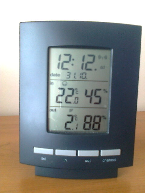

Minul Tallinnas ahjuküttega puitkarkassmajas ja õues hetkel sellised numbrid, tunduvad päris usutavad:

Külaline kirjutas:Tere. Tasuks üle lugeda koolifüüsika. http://www.ib-rauch.de/bautens/formel/gafikfeucht.html . LIsatud graafikust võib lugeda välja , et õhk 0C/90% juures on +22C juures ca 25%. Ja ei mingeid müstilisi niiskusekogujaid kuskil. Lugupidamisega. Alar Piirfeld.
Huvitav siis, et kasutajal Küülaline on samade temperatuuride juures väljas 88% ja sees 45%. Igas toa nurgas aurab üks veekeedukann?
