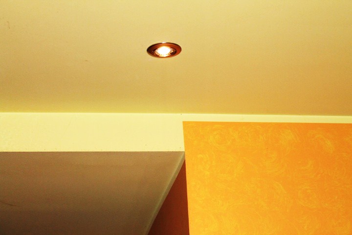

Postitas Urmas
mõmm kirjutas:Ise ka nuputan, et mida panna lakke just.
Kips sobib kuhugi kliinikusse, kus on steriilsust vaja.
On ka muid variante ja ...
IMG_0273 (2).jpg (30.32 KiB) Vaadatud 2323 korda
... teisi värvitoone
