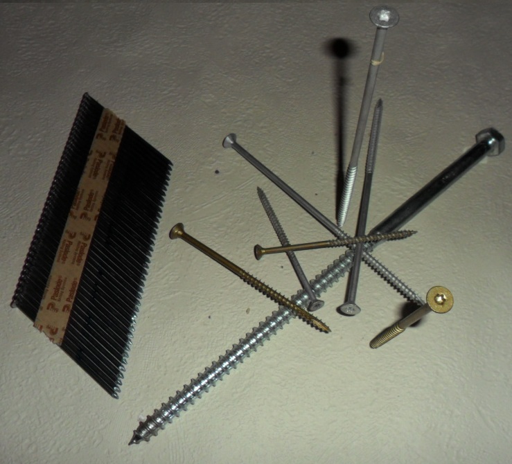

Parema meelega kasutaksin neid:
Nagu igas teises töövaldkonnas, on ka ehitusel oluline mõelda efektiivsusele ja töötajate töötingimustele.
Ehitusmehele pehmet tugitooli töö ajal istmiku alla pole tagada võimalik. Küll aga saab veidi parendada tingimusi korralike tööriistade ja näiteks kas-või paremate kinnitusvahendite abil.
Kruvikinnitus on töö teostajale mugavam eelkõige siis, kui kruvid on head - sisenevad kergesti puusse, ei lõhesta puitu ja neid saab vajadusel mitu korda sisse-välja keerata.
