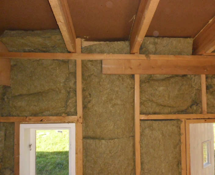

Panen ka ühe näite, kuidas ei tohiks soojustusmaterjale paigaldada. Nagu paljudel objektidel näha, nii tehakse:
Näidispilt soojustamisest.jpg (120.72 KiB) Vaadatud 11118 korda
Ja kui küsid töömehelt, miks nii teed, siis vastab: "Aga ma olen näinud, et nii tehakse".
