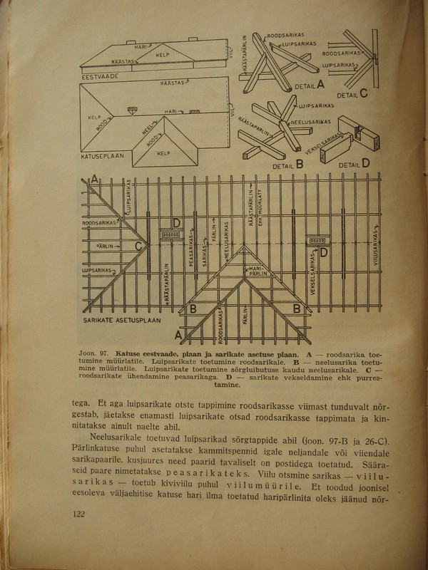

Nagu aru saab on teil rohkem vaja just katuse puidutööde osa juhendmaterjali. Neid on leidunud kõikides, läbi aegade välja antud, ehitusõpikutes
Üks vanemaid on siin
Puitehituse käsiraamat 1940 112 (2).JPG (140.57 KiB) Vaadatud 8177 korda
Ise tegutsen kõikjal. Ei ole maakonda kuhu poleks veel jõudnud. Kodukandist kaugemate paikade tellijad annavad reeglina varem märku ja tellimuse sisse, kui kohalikud. Nii see ränduri elu vast tulnud ongi.
