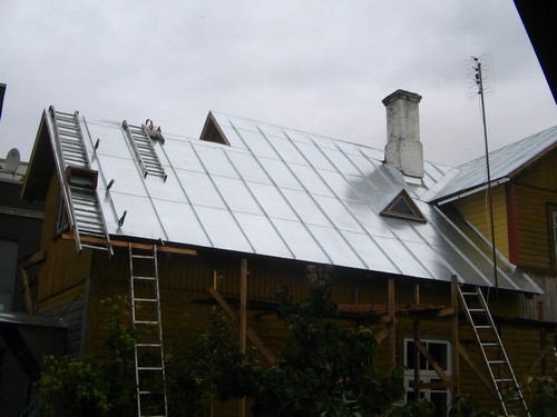

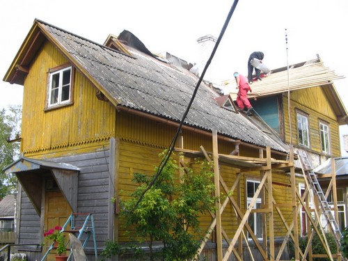

Eks redeliga(redelitega) saab asja ka aetud, kuid tellingu moodi asjaga ole palju mugavam.
Siin üks võimalus ise laudadest telling kokku lüüa (pildil räästas 4 meetrit) ja sama tellingut, mis koosneb kahest osast saab kahe mehega ka kergelt edasi liigutada. Selle pealt on pärast katusekatet ka hea paika sättida ;)
as 001.JPG (52.04 KiB) Vaadatud 1613 korda
