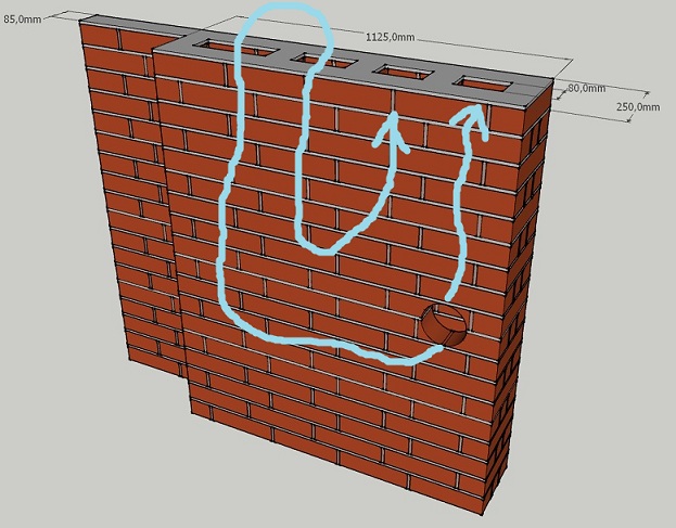

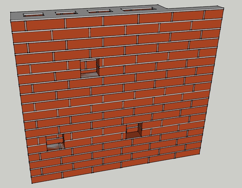

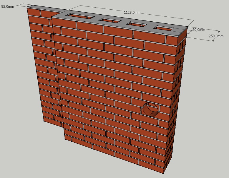

Enesele valmistasin niisuguse:
Re: Soemüüri lõõrid.
Postitatud: 23 Jaan 2013, 11:34
Postitas vuuk
Suitsugaaside teekond:

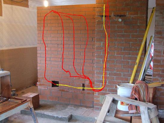

Eks suitsukäike saab teha mitmeti.
Punane soendav, kollane otse.
lõõride käik.JPG (50.03 KiB) Vaadatud 17034 korda
Ma ei julgend aga teha nii kitsa lõõriga. Kivi küll 85mm'ne, lõõri paksus aga 16cm.

Jagan kogemust.
Tõenäoliselt põhjus, miks minul suhteliselt aeglaselt soojeneb on selles, et pliit, mis seda kütab on metallist valmis poepliit, mis pole eriti suure võimsusega.
Selline õhukeseseinaline metallkestaga pliit annab suure osa soojusest ruumi, mistõttu läbi soemüüri liigub vähem soojust.
Samas olen selle kooslusega rahul. Soemüür tuimavõitu, aga seda tuimust kompenseerib pliit.
Kartsin samuti, et 80mm lõõr jääb kitsaks. Aga kuna tegin endale, siis otsustasin eksperimenteerida.

Aivard kirjutas: Vuuk, mis mõõdud Su pliidi koldel on,mille taga see teine soemüür on. ?
Joonise pealt paistab see pliidist soemüüri suubuv ava liiga väike olevat
Kolde mõõdud:
pikkus: 40cm
laius: 20cm
kõrgus: 25cm
Pliita plaat pealtvaates 72*60cm
Ava suurus 120mm vastavalt pliidi ava torule, mille mõõt on 110. Paisumise vahe täitsin kaasas olnud tulekindla nööriga.
Tegelikult kartsin samuti, et ava jääb väikeseks, aga selline pliidil oli ja paistab, et toimib.
Lisaks.
Soemüür antud juhul ei suubu otse korstnasse.
Kostna ja soemüüri vahele jääb vannituba ja läbi selle on suits viidud 110*250 ristlõikega 1,8m pikkuse slepe kaudu.
Korstna lõõr 140*270 sistlõikega ja pliidi uksest mõõtes 9m kõrgune.
