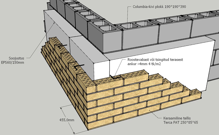

Et käed juba natuke "sügelevad"ehitamise järele, siis ehitasin virtuaalkujul ühe niisuguse välisseina siia ilustratsiooniks:
- Välissein.jpg (109.28 KiB) Vaadatud 6633 korda
Välisvoodrikiviks "joonistasin" küll sedakord Terca FAT tellise.
Seina kogupaksus on 455 mm. U-arv ligikaudu 0,2, mis tänasel päeval kipub juba natuke "lahjaks" jääma, aga samas on sellisel seinal kindlasti võrreldes teiste seinatüüpidaga väga hea soojasalvestusvõime, mis ka on mõnel juhul ju oluline. Kui veel ära ka betoneerida õõnsused, siis ...

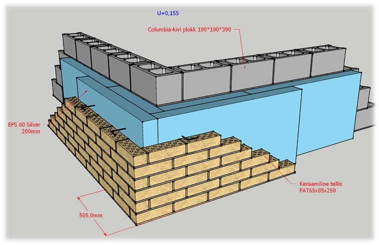

Roger10 kirjutas:
Ja kas 200 EPSi kasutamine annaks tugeva võidu?
200mm EPS 60 U=0,17
200mm EPS 60 Silver U=0,155
Juhin igaks juhuks tähelepanu, et tegemist ei ole täpisarvutustega.

Sellest aastat kehtima hakanud energiatõhususe miinimumnõuete kohaselt jääb U=0,155 selliseks keskmiseks (seal antud elamute puhul vahemik 0,12 . . . 0,22).
Perspektiivi arvestades võiks tegelikult parem olla . . .

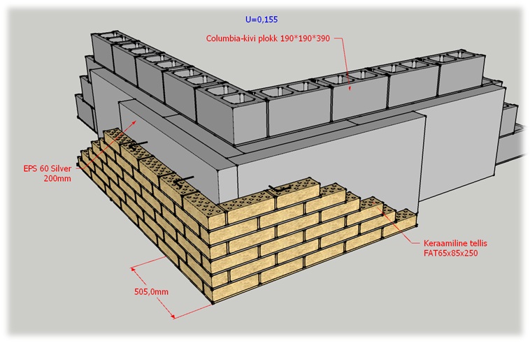

Pildil sai EPS Silver valet värvi.
Et kedaki ei häiriks või eksitaks, siis...
Sobivam värv Silverile on ehk niisugune:
- sein_u0155_silver.jpg (98.45 KiB) Vaadatud 6545 korda

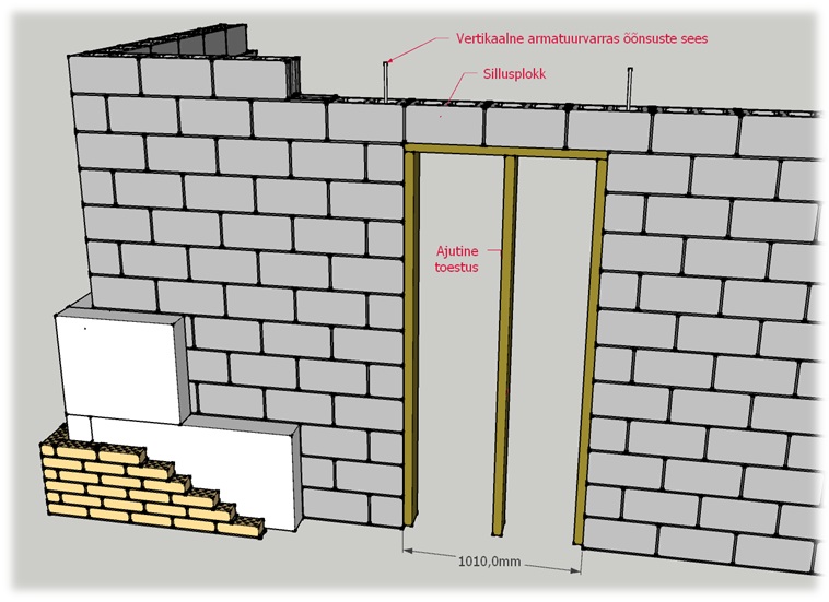

Columbia ploki puhul vist silluste teema problemaatilisem võrreldes Fibo või Aeroci valmissillustega?

Avade sildamiseks on mitu lahendust.
Nii mittekandvad, kui kandvad sillused saab ehitada järgmiselt:
- columbia-plokk_sillus.jpg (104.56 KiB) Vaadatud 6440 korda
Paigaldatakse ajutised toelauad või prussid.. Nende peale sillusplokid või armeerimisplokid. Silluse allaossa paigaldatakse horisontaalsed armatuurvardad. Varraste läbimõõt ja sarrustamise viis valitakse vastavalt ava laiusele. Silluse plokkide õõnsused betoneeritakse.
Tootjalt saab tellida ka raudbetoonist tüüpsilluseid:
http://www.columbia-kivi.ee/et/tooted/t ... l=&start=3

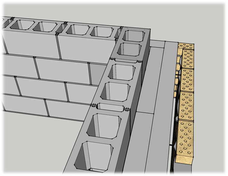

waithboy kirjutas: Nüüd väike mõte: kui lajatada 150-le EPS-le veel 20-ne selga ja lasta soklist fassadikivi 15 üle. Tuleb tuulutusvaheks 20-25mm.Piisab sellest tuulutusvahest?
Arvesta, et ladumisel jäävad välisvoodri müüritise vuugid õhuvahes paratamatult mingilmääral nii nagu ma pildil kujunduslikult visualiseerisin:
- tuulutusvahe.jpg (89.45 KiB) Vaadatud 6355 korda
Keegi ei suuda seest poolt neid vuuke päris siledaks siluda. Seda enam, kui see vahe seal väga kitsas projekteerida.. Lisaks kipuvad alati mõningased vead sisse eelnevatel töödel, mistõttu õhkvahed võivad kohati väga olematud jääda.
Nii, et las see eelplaneeritud 40mm vahe pigem jääb.

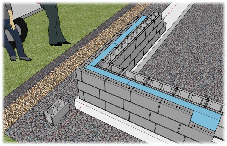

- nulltsükkel11.jpg (195.53 KiB) Vaadatud 6308 korda
Re: Plokksein + EPS + tuulutusvahe + tellisvooder
Postitatud: 23 Veebr 2013, 17:11
Postitas Roger10
Ühte otsa oleks võinud lisada ka osaliselt hüdrokihi. Siis oleks vundamendi osa üsna täielik.
