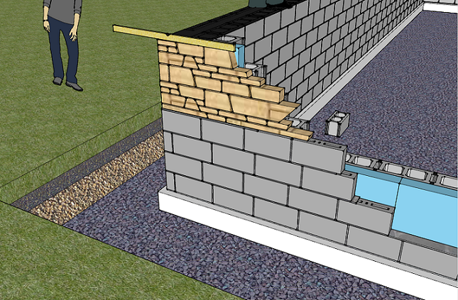

Kivivoodriga maja vundament näeb välja niisugune:

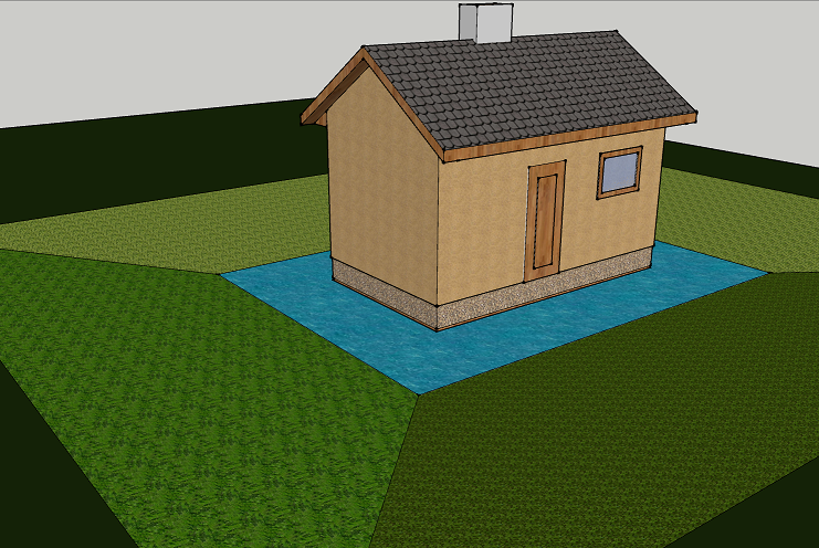

Millest vundamentide vertikaalse hüdroisolatsiooni eriline aktuaalsus tänapäeval, selle illustratsiooniks joonistasin järgneva pildi:
Mina niisuguseid lahendusi muidugi heaks ei saa kiita.
Maja võiks ehitada ikka kõrgema künka otsa või siis tuleks null-tasapind tõsta võimalikult kõrgele. Maja ümber olevat pinnast täita selliselt, et jääksid tugevad kalded majast eemale.

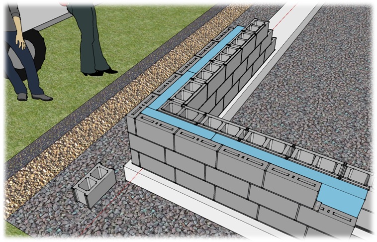

Illustratiivne pilt kivimaja vundamendist:
Columbia-kivi plokireakõrgus on 20 cm. See peaks kõnelema, kui kõrge üks õige vundament olema peaks. Soojustus sokli osas kahe plokikihi vahel on minu arvates vajalik. Sügavamal võib ära jätta, samas midagi seal peaks ikkagi olema, et sokli osas olev alla ei vajuks. Võib- olla võiks selle alumise soojustuse rea asendada betooniga, mis ka pinnase külgsurve seisukohalt oleks loogiline.

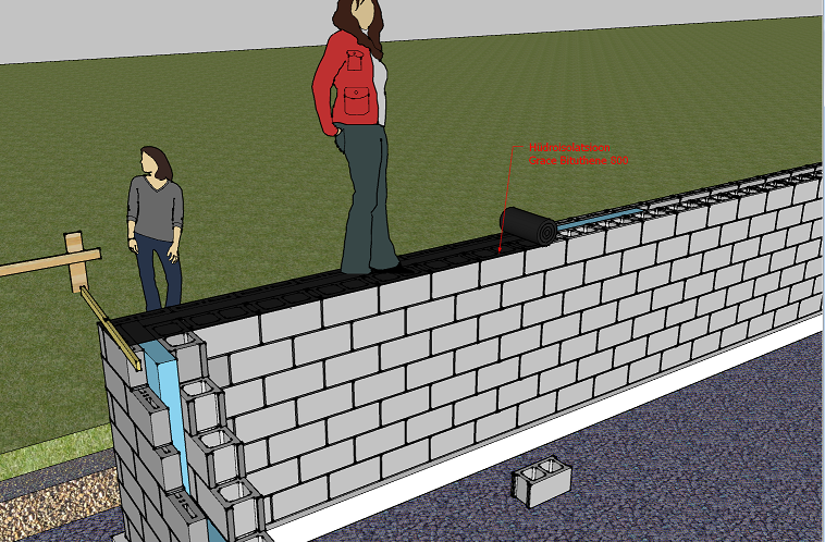

Üks kivimaja vundamendilahendustest, mida olen paaril korral praktiseerinud on alljärgneval pildil:
Sokliosa kivi on Ungru looduskivi "Vant". Konkreetsel juhul siis kolme erineva kõrguse kiviga kombineeritud müürikiri.
Selliselt olen ladunud küll peamiselt fassaade ja aiamüüre, aga ka vundamendi sokleid.
Ungru kivi külmakindluse klassiks deklareeritakse 100 ts. Nii, et peaks olema igati sobilik soklite viimistluseks.
