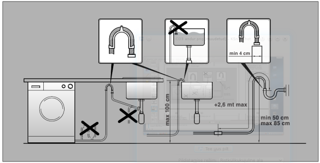

Ei ole küll mingi pesumasinate remondispets (viimase paarikümne aasta jooksul kõigest paar korda pesumasinat tulnud remontida), kuid klapi olemasolu pean tõenäoliseks, vedru oma mitte.
Samas, selleks, et reegleid rikkuda, tuleb neid väga hästi tunda ja nii näeb välja meie pere pesumasina juhend äravoolu ühendamise kohta:
Pesumasina vooliku ühendamine.png (64.37 KiB) Vaadatud 14332 korda
- tuleb tunnustada, et ma päris niimoodi käitunud ei ole :oops:

Huvitav, mis oleks selle U-kujulise klambri eesmärk seal seinapeal? Mingit haisulukku see ju ei moodusta. Mul on ühendatud kodus pesumasin otse kraanikausi haisuluku külge ilma selle klambrita ja siiani juba neli või viis aastat ilma tõrgeteta töötanud. Ainus funktsioon mida oma peaga suudaks välja mõelda, oleks äravoolutoru kindlalt paigalhoidmine...

On ju küll haisulukk see konks.

Sellejaoks peaks seal küljes veel teine samasugune U-klamber olema, et tekkiks haisulukk. Ja mis oleks selle haisuluku mõte?

Milline teine klamber ? Vesi peab minema kõrgemale kui see u konks. Ilma pumbata ei lähe, seisab seal torus kuni vett juurde tuleb. Milleks sinna veel teist vaja on ?

Vesi jääb ju sinna äravoolutorusse sisse ka ilma selle U-klambrita? Pakuks, et selle olemasolu on vajalik selleks, et mõni amatöör ei tekitaks äravoolule liiga järsku nurka. Nii, et see läga korjama hakkaks ja ära ummistuks. Muud vajadust sellele küll nagu ei leia. Mingit haisulukku ei ole ju vaja torule, mille mõlemad otsad on kinni. Üks ots on pesumasina küljes kinni ja teine ots ju kraanikausi haisuluku küljes. Milleks sinna keskele veel üks haisulukk tekitada? Kuid see jutt läheb juba kõvasti algatatud teemast kõrvale...
Reinule pakuks välja, et põhjus miks ühendatakse kraanikausi külge on see, et kraanikausi lukul on ühenduskoht juba olemas. Kui ühendada valesti siis võib kraanikausist ära voolav vesi hakata ju lollide juhuste kokkulangemise korral hakata pesumasina poole voolama...

Ega see polegi haisulukk, vaid selleks, et kui vesi lastakse pesumasinasse, siis ei voolaks see kohe kanalisatsiooni! Urmas

pikk88 kirjutas:haisulukku ei ole ju vaja torule, mille mõlemad otsad on kinni. Üks ots on pesumasina küljes kinni ja teine ots ju kraanikausi haisuluku küljes
Kraanikausi juures on pesumasina ühendus ülevalpool haisulukku, seega tuulduv. Kui see ühendus teha hermeetiline (allapoole haisulukku) siis jookseb masin tühjaks.
Masina väljavoolul, pärast pumpa, mingit klappi minuteada ei ole. Ainult see "aas" hoiabki masinas vett sees.

Aga kui teha ühendus haisuluku külge siis kaob ju selle aasa vajadus ära, sest kraanikausil lukk ju piisavalt kõrgel.

pikk88 kirjutas:ühendus haisuluku külge siis kaob ju selle aasa vajadus ära, sest kraanikausil lukk ju piisavalt kõrgel
Seda küll. Teisest küljest aas (ühendus) ei tohiks olla pesupulbri sahtlist kõrgemal :thumbsup:

pikk88 kirjutas:... Aga kui teha ühendus haisuluku külge siis kaob ju selle aasa vajadus ära, sest kraanikausil lukk ju piisavalt kõrgel.
Oled kindel, et kraanikausi sifoon on pesumasinas olevas max veetasemest kõrgemal, ka töötamise ajal? Kõigil ei pruugi see nii olla ja seepärast võikski olla see tagurpidi U. Miks ei võiks usaldada pesumasina ühendamise juhendit?
