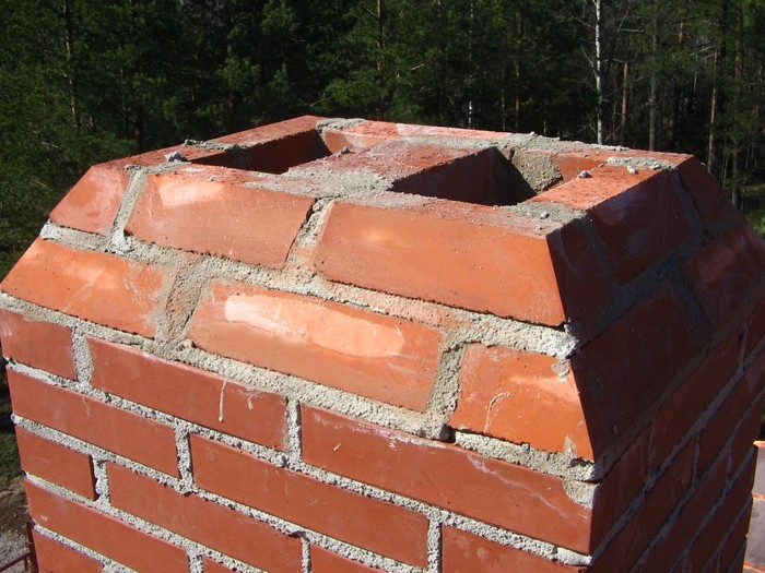

Kas korstnapits on okka koonuses?Just koonusetta korstnad tujukad.Kui pliit sisse ajab siis ikka korstnas tõmme puudub või on nigel.Kui pitsis koonust pole siis lase plekksepal koonuses plekist toru teha ja korstnalõõri sisse.

Asjast! Üks vana Soome plekksepp rääkis, et tema on kehva tõmbe puhul korstnatele ehitanud V kujulisi varikatuseid. Pidi tõmmet parandama märgatavalt. Olen selliseid näinud ka meil Nõmmel.
Arvan, et antud juhul on viga just korstnas. Kas viga paraneb kui lõõris enne paberit põletada?

Eila sain pikale lesosüsteemile lõpu peale ja kohe katsetasime ka paberit põletada. Otselõõriga paberid kargasid koldes ja täislesoga oli tõmme pisut väiksem. Lõõri kõrgus on kolm kivi ja 16 cm lai keskimiselt, sest kahaneb korstna suunas 1cm meetri peale.

Madalate alla 10m pikkuse puhul annab korstnale tõmbe pitsis olev koonus.Eriti hea kui koonuseks plekist toru.Plekist toru soojeneb korstnas imekiiresti ja lihtsalt jõuga lükkab korstnast suitsu välja.Suitsugaaside jahtumisel ruumala väheneb ja selleks,et liikumiskiirust säilitada ja tõsta tuleb lõõri ristlõiget vähendada.Muidugi on üksikud erandid kus ei ole ka koonusest abi.kõik vene ajast keskkütte katlamajade korstnad on koonuses ja seal sees on aastaringselt selline tõmme,et viib mütsi peast,ka siis kui väljas +30C kuuma.
Mullu kevadel sai ühte suvilasse mille korsten oli ehe trehtel kogu pikkuses toru sisse aetud ja siis hakkas korsten ka tõmbama.Majas oli uus pliit ja ei tõmmanud üldse.

Robi 1 kirjutas:Asjast! Üks vana Soome plekksepp rääkis, et tema on kehva tõmbe puhul korstnatele ehitanud V kujulisi varikatuseid. Pidi tõmmet parandama märgatavalt. Olen selliseid näinud ka meil Nõmmel.
Mis sellest arvad? Kui teha veel ka V katus siis düüs missugune, mis tuult veel kiiremini lõõride pealt läbi lükkab :)
