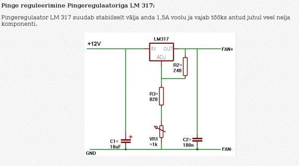

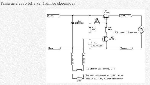

Postitatud: 09 Apr 2013, 22:46
Postitas madis64
Edgar57 kirjutas:Mul liiga võimas 200cbfm Lupsib läbi termostaadi liiga tihedalt.
Miks sa vendi pöördeid sujuvalt ei juhi?
http://www.hot.ee/qwerty009/pingereguleeriminehtm.htm
Ventika regulaator 1.jpg (23.17 KiB) Vaadatud 8473 korda
Ventika regulaator 2.jpg (24.19 KiB) Vaadatud 8473 korda
Sinu vent on küll võimsam, kuid mõte jääb samaks.

Postitas Edgar57
madis64 kirjutas:
Sujuvalt saaks ju ka termoresistoriga (http://www.oomipood.ee/category/kotakte ... i-ntc-ptc/, http://goo.gl/j5b1C) juhtida. Vaja aint minimum ja max oomid teada saada. Seda saan aga proovida universaalse jumperitega adapteriga. Möödan ära nt. 5V jumperi takistuse ja ka 12v jumperi takistuse - selle järgi valin termoresistori. S.t. temp. tõustes takistus väheneb ja seega vendi pöörded tõusevad ja vastupidi! Ja seda kõike automaatselt!
NTC kalkulaator: http://www.giangrandi.ch/electronics/ntc/ntc.shtml

Postitas madis64
Edgar57 kirjutas:S.t. temp. tõustes takistus väheneb ja seega vendi pöörded tõusevad ja vastupidi! Ja seda kõike automaatselt!
Ainult selleks, et pöördeid alla tõmmata, hakkab soojus takistilt eralduma - milleks see liigne "elektriküttekeha" :scratch:

Postitas Edgar57
madis64 kirjutas:
Aga kuidas saaks ventika pöördeid vajadusel (ja lihtsalt) alla ilma liigse "küttekehata"?
Küttekehad nagu lihtsalt resistor ja ka potekas jäävad ju siis ära!
